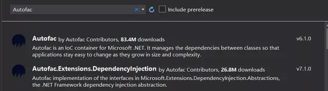

安装 Autofac 非常简单,要么通过 Nuget 可视化界面进行安装。
要么在 NuGet Package Manager Console 命令行中输入如下命令。
Install-Package Autofac
Install-Package Autofac.Extensions.DependencyInjection

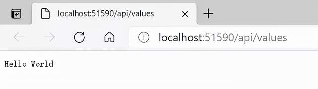

        public ActionResult<string> Get()
            return _authorRepository.GetMessage();
