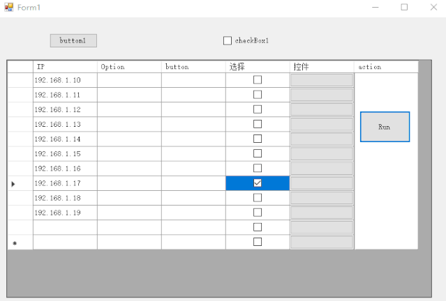

这是替C#微信交流群群友做的一个小实例,目的就是在datagridview选择对应行以后,点击button后获取对应行的ip,并执行相应的操作,其实我觉得这样的话button没必要非放置到datagridview里面的!但是为了满足群友的需求,还是这么做了。
先看一下运行效果:
C#实例:datagridview单元格合并
1. DataGridView 添加一列checkbox
DataGridViewCheckBoxColumn newColumn = new DataGridViewCheckBoxColumn();
newColumn.HeaderText = "选择";
dataGridView1.Columns.Add(newColumn);
这样添加的列是放在最后一列,也许你希望它在其它列,例如第二列,那么可以:
dataGridView1.Columns.Insert(1, newColumn);
2. DataGridView 添加一个button
btn1.Name = "btnRun";
btn1.Text = "Run";
btn1.Visible = true;
btn1.Location = new Point(550, 80);
btn1.Size = new Size(80, 50);
btn1.Parent = this;
btn1.Click += new EventHandler(btn1_Click);
//this.Controls.Add(btn1);
dataGridView1.Controls.Add(btn1);
3. datagridview合并单元格,详见完整代码.
