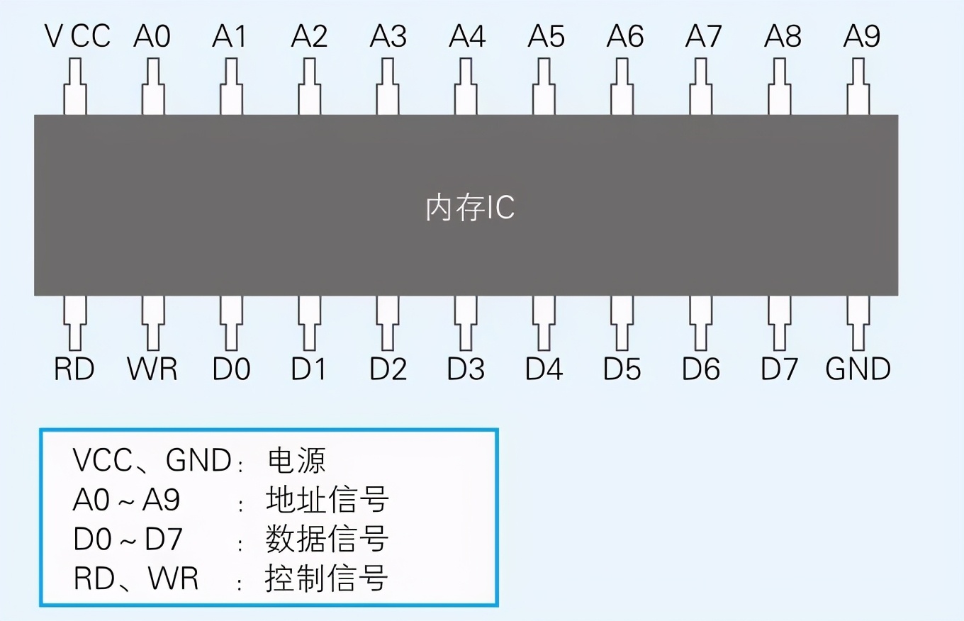

内存实际上是一种名为内存IC的电子元件,内存IC中有电源、地址信号、数据信号、控制信号等用于输入输出的大量引脚(IC的引脚),通过为其指定地址,来进行数据的读写。VCC和GND是电源,A0~A9是地址信号的引脚,D0~D7是数据信号的引脚,RD和WR是控制信号的引脚。将电源连接到VCC和GND后,就可以给其他引脚传递比如0或者1这样的信号。大多数情况下,+ 5V的直流电压表示1,0V表示0。
上面的内存IC能存储多少数据呢,数据信号引脚有D0~D7共八个,表示一次可以输入输出8位(=1字节)的数据。此外,地址信号引脚有A0~A9共十个,表示可以指定0000000000~1111111111共1024个地址。而地址用来表示数据的存储场所,因此我们可以得出这个内存IC中可以存储1024个1字节的数据。因为1024=1K,所以该内存IC的容量就是1KB。
现在大家使用的计算机至少有512M的内存。这就相当于512000个(512MB÷1KB=512000K)1KB的内存IC。当然,一台计算机中不太可能放入如此多的内存IC。通常情况下,计算机使用的内存IC中会有更多的地址信号引脚,这样就能在一个内存IC中存储数十兆字节的数据。因此,只用数个内存IC,就可以达到512MB的容量。如上实图1GB的内存条,引脚比较多。

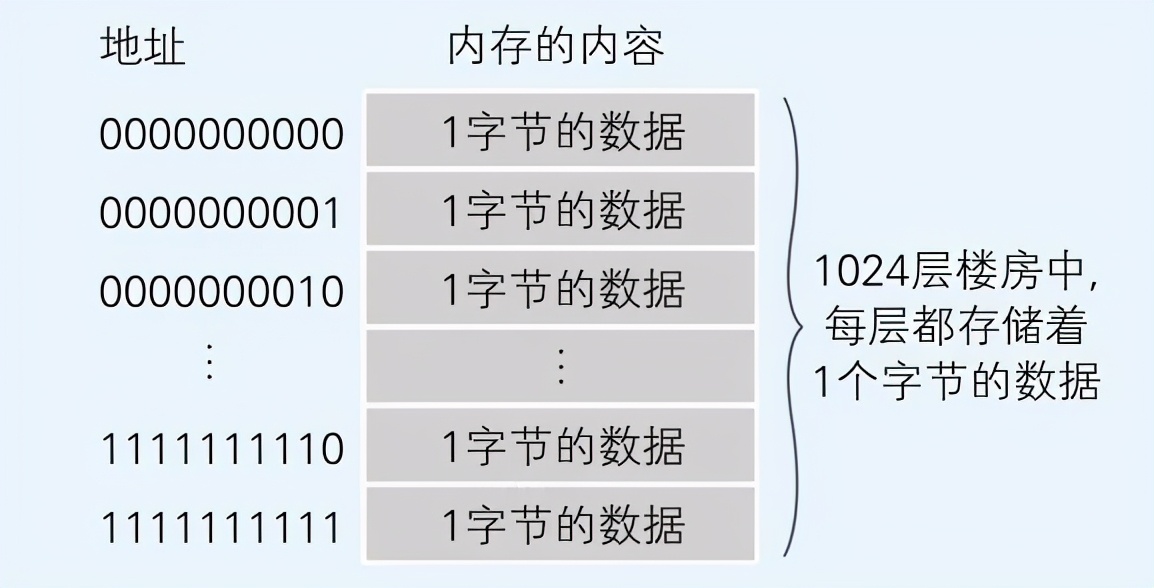

内存的逻辑模型可以简单理解为每层都存储着数据的楼房,在这个楼房中,1层可以存储1个字节的数据,楼层号表示的就是地址。同时并不需要过多地关注内存IC的电源和控制信号等。当内存为1KB时,表示有1024层的楼房(编程语言的数据类型空间没有在这里体现):
C# 数据类型在内存中的存储原理

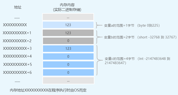

在程序中,可以指定数据类型的占用空间的大小(占用的楼层数),程序定义三个变量,内存实际存放的空间如下:
// 定义变量
byte a=123short b=123int c=123;
C# 数据类型在内存中的存储原理
其中,字节是二进制数据的单位,常用的字节是8位的字节,即包含8位的二进制数,因此,4字节就是32位,一个字节有符号代表2^7=128 ,无符号代表2^8=256。

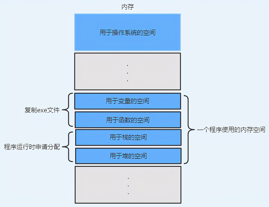

exe文件中并不存在栈和堆的组。栈和堆需要的内存空间是在exe文件加载到内存后开始运行时得到分配的。因而,内存中的程序,就是由用于变量(全局变量,静态变量,常量)的内存空间,用于函数的内存空间,用于栈的内存空间,用于堆的内存空间这4部分构成的。当然在内存中,加载windowds等操作系统的内存空间又是另外一回事了。
如下图所示:
C# 数据类型在内存中的存储原理
栈及堆的相似之处在于,他们的内存空间都是在程序运行时得到申请分配的。不过,在内存的使用方法上,二者存在些许不同。栈中对数据进行存储和舍弃(清理处理)的代码,是由编译器自动生成的,因此不需要程序员的参与。使用栈的数据的内存空间,每当函数被调用时都会得到申请分配,并在函数处理完毕后自动释放。与此相对,堆的内存空间,则要根据程序员编写的程序,来明确进行申请分配或释放。根据编程语言的不同,对堆用的内存空间进行申请分配和释放的程序的编写方法也是多种多样的。

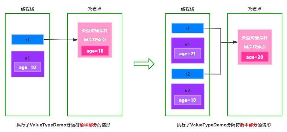

下面通过例子来演示引用类型和值类型的区别:
// 引用类型-类类型
class StudentRef{
   public int age;
// 值类型-结构体类型
struct StudentVal{
   public int age;
static void ValueTypeDemo(){
    StudentRef r1=new StudentRef(); //在堆上分配
    StudentVal v1=new StudentVal(); //在栈上分配
    r1.age=18;                      //提领指针
    v1.age=18;                     //在栈上修改
    Console.WriteLine(r1.age);      // 显示"18"
    Console.WriteLine(v1.age);      // 同样显示"18"
    // ****** 分割符 ******//
    StudentRef r2=r1;               // 只复制引用
    StudentVal v2=v1;               // 在栈上分配并复制成员
    r1.age =20;                     // r1.age 和 r2.age 都会更改为20
    v1.age =21;                     // v1.age 会更改为 21,v2.age 的值不会更改,为18
如图:(对象指针的作用是用来关联对象,同步索引的作用是用来完成同步(比如线程同步))
