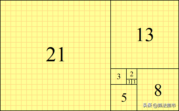

1, 1, 2, 3, 5, 8, 13, 21...
这个序列从第三项开始,每一项都等于前两项之和。

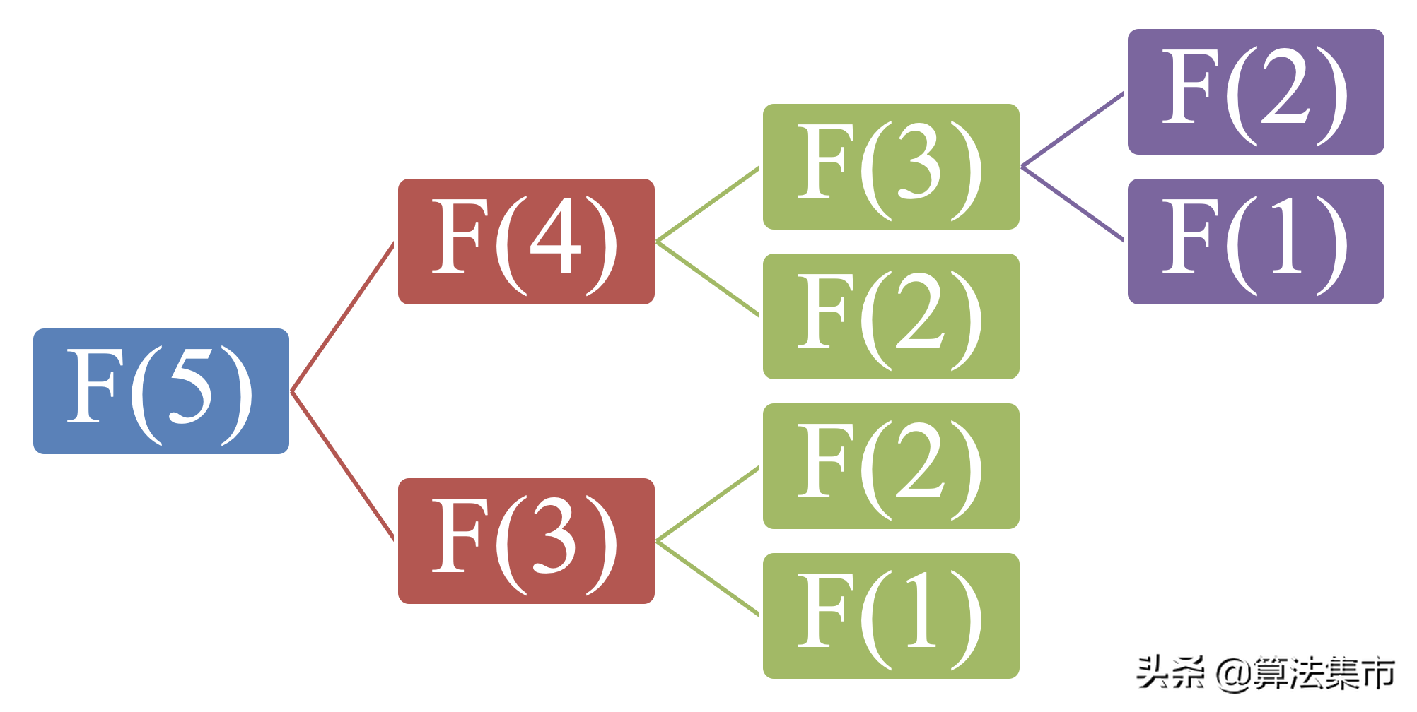

根据斐波那契数列的数学定义,用递归可以很快实现,且代码简洁易懂。
int fibo(int n) {
    if ((n == 1) || (n == 2)) {
        return 1;
    return (fibo(n-1) + fibo(n-2));
递归实现虽然简洁,但却有许多重复计算,当 n 的值非常大时,重复计算的次数就会急剧增加,事实上该算法的时间复杂度随着 n 值的增加呈指数增长,其时间复杂度却为 O(2^n)。
