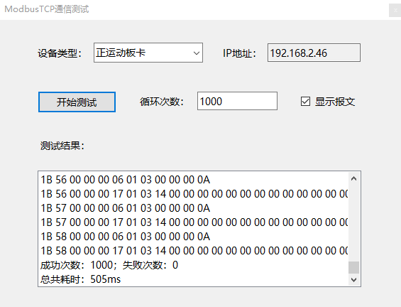

不同设备都使用默认端口502,所以仅仅只是IP地址不同而已,为了增加数据的准确性,我们使用循环读取的方式,默认是循环1000次,同时为了证明实时通信的过程,增加了显示报文的选择,可以将实时通信的报文显示出来。
同时,我们读取的存储区也是一样的,读取4区从0开始的100个寄存器。

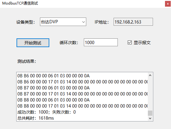

台达DVP
台达PLC,我们采用的是DVP32-ES3,国产PLC对Modbus协议支持的很好,不需要做任何配置即可实现Modbus通信。
测试结果如下:
不显示报文结果:
显示报文结果:

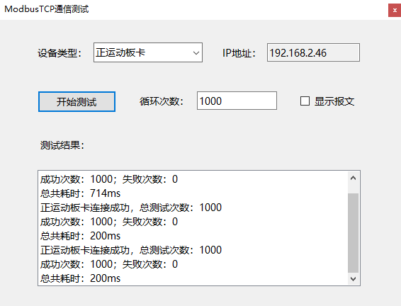

正运动运动控制卡
正运动运动控制卡,我们采用的是ECI1408,同样也不需要任何配置,即可实现Modbus通信。
测试结果如下:
不显示报文结果:
测试发现,连接之后的第一个循环会比后续的时间多一些,连续测试的结果,大约在200ms左右。
显示报文结果:
