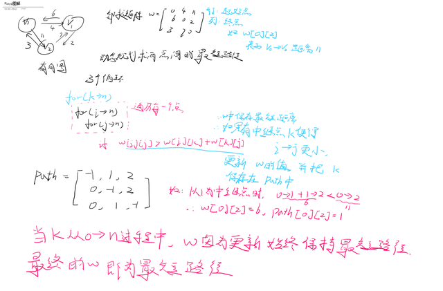

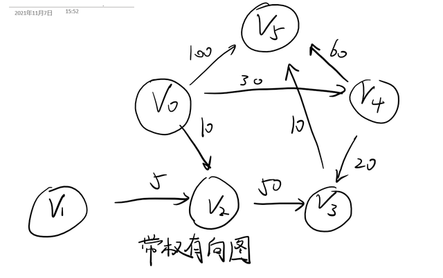

Floyd算法的精髓在于动态规划的思想,即每次找最优解时都建立在上一次最优解的基础上,当算法执行完毕时一定是最优解
对于邻接矩阵w,w保存最初始情况下任意两点间的直接最短距离,但没有加入中继点进行考虑
如w[1][2]=20,即表示点1与点2的当前最短距离(直接距离)为20
对于路径矩阵path,保存了点i到点j的最短路径中下一个点的位置,
如path[1][2]=0,表示1->2的路径中的下一个点为结点0
Floyd算法对所有中继点在任意两点中进行循环遍历.即k从0-n时考虑(i->k,k->j)的路径是否小于(i->j)的路,如果小于即更新邻接矩阵w的值与path矩阵中的值,使其始终保持最短
图解如下:
