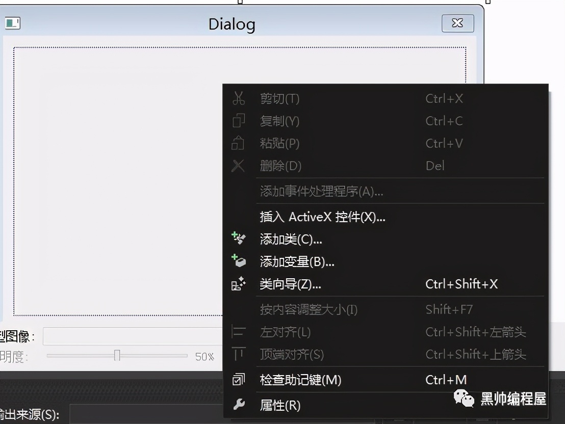

,我们新建一个对话框,
VC++之上位机编程
然后右击添加Active控件,

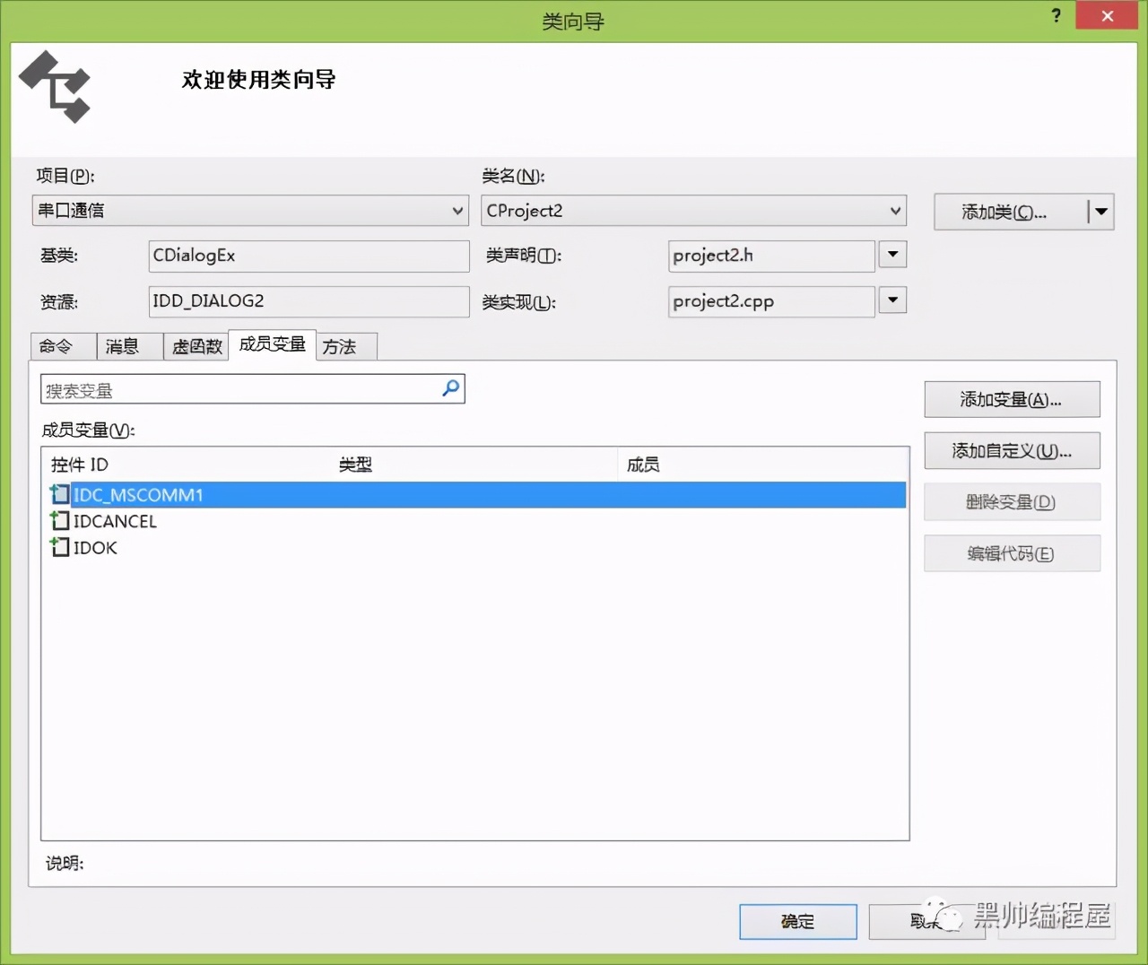

VC++之上位机编程
为该控件定义一个CMscomm1类型的控制变量,随后都通过这个变量对控件进行操控。

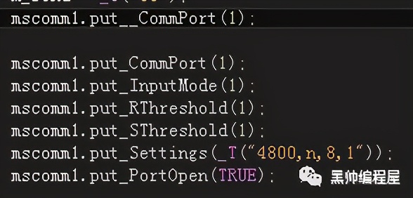

接着介绍下该控件类主要的成员函数:
put_commPort(ComPort);//设置端口号,由于笔者采用电脑的com3口通信,所以这里设为3;
put_SThreshold(Sthreshold);若设置 Sthreshold 属性为 0(缺省值),数据传输事件不会产生 OnComm 事件。若设置 Sthreshold 属性为 1,当传输缓冲区完全空时,MSComm 控件产生 OnComm 事件,这里设为1;
put_RThreshold(Rthreshold);//当接收字符后,若 Rthreshold 属性设置为 0(缺省值)则不产生 OnComm 事件。这里设置 Rthreshold 为 1,接收缓冲区收到每一个字符都会使 MSComm 控件产生 OnComm 事件。
put_InputMode(1) //0(缺省)通过 Input 属性以文本方式取回数据,而这里设为1表示以二进制方式取回数据;
put_Settings("BBBB,P,D,S ")//BBBB 为波特率,P为奇偶校验,D为数据位数,S为停止位数。value 的缺省值是:"9600,N,8,1 ";
在设置完基本的属性值之后还必须得打开端口put_PortOpen(BOOL)函数,若BOOL为TRUE,则打开端口,若为FALSE,则关闭端口;

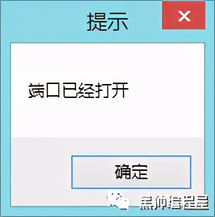

在打开端口后我们可以通过以下语句提醒端口状态
VC++之上位机编程
若成功打开则出现以下对话框;

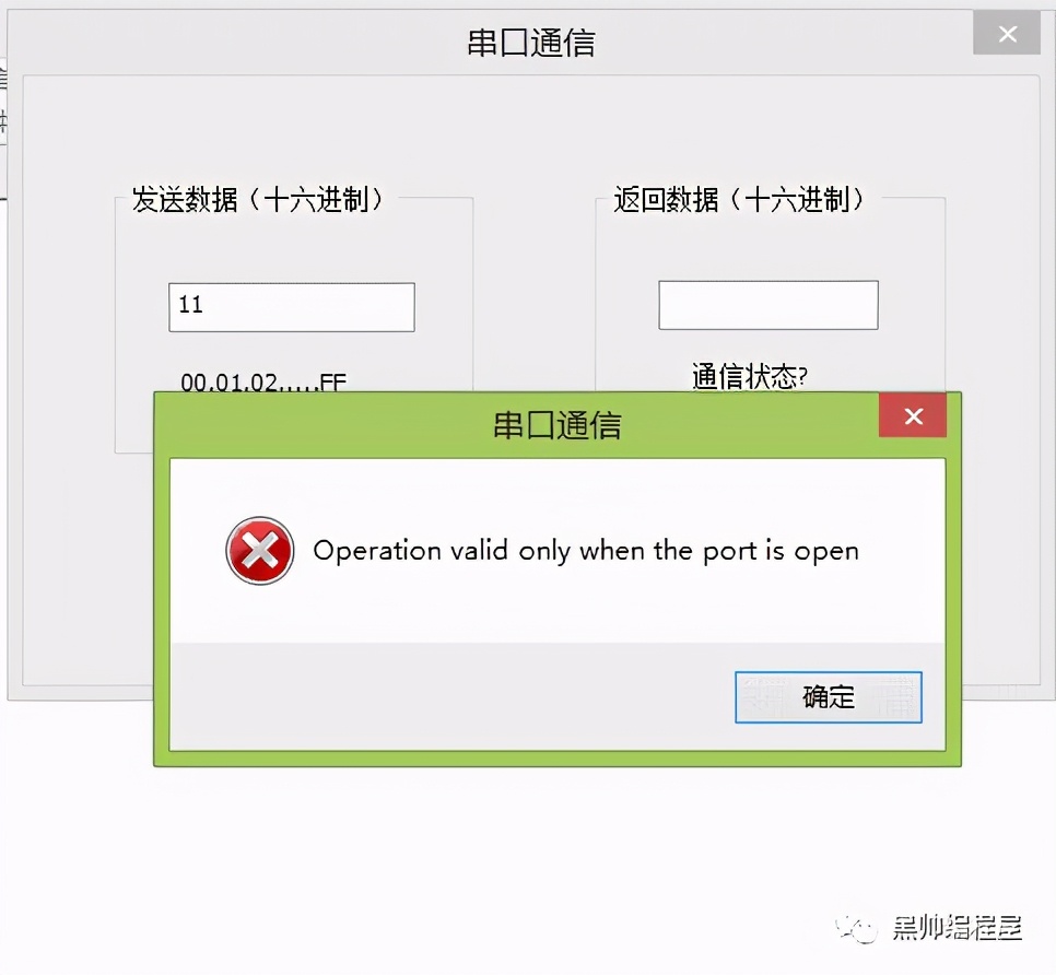

在初次进行上位机编程的时候不可避免地会出现很多苦难,一开始,笔者对属性如下设置
VC++之上位机编程

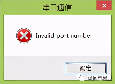

结果发现跳出对话框
VC++之上位机编程
说明端口已被占用,后来用串口调试助手调至com3端口才成功,于是笔者又对属性索性全改成3结果发现,无论如何端口都不曾打开
VC++之上位机编程

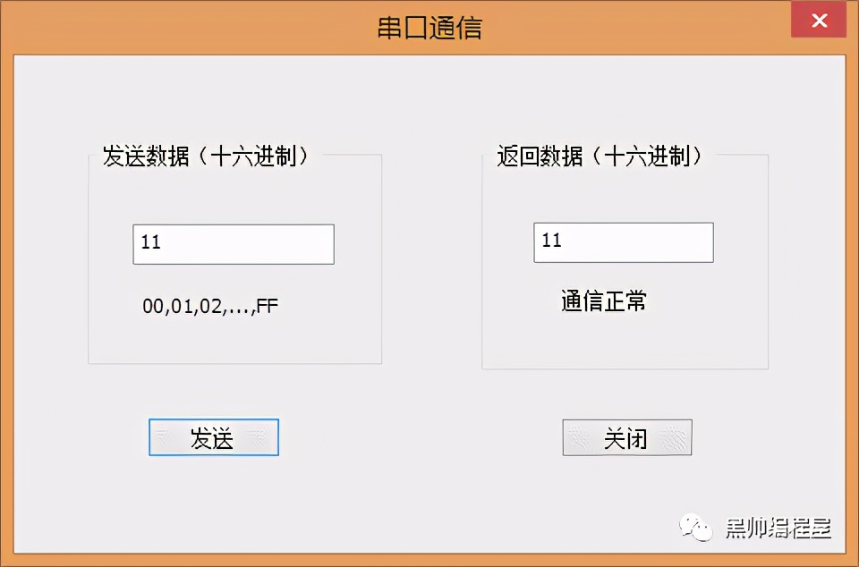

回头再看通过断点一步步调试才发现只有端口值才需为3。emmmm,说明心急是要不得的。果然当属性设置正确后,程序理想化运行,配合下位机实验,发出的值成功返回,程序调通。
VC++之上位机编程
