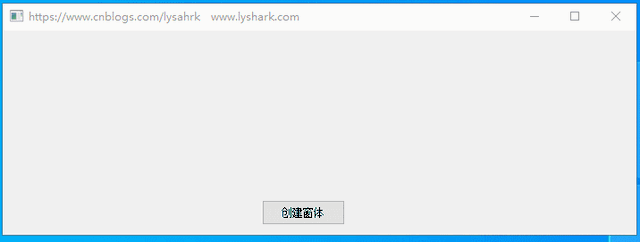

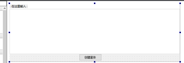

首先先来实现一个只有TabWidget分页的简单结构,如下窗体布局,布局中空白部分是一个TabWidget组件,下方是一个按钮,当用户点击按钮时,自动将该窗体新增到TabWidget组件中。
该页面关联代码如下所示,当用户点击on_pushButton_clicked()时自动新增一个窗体并将窗体的Tab设置为指定的IP地址。

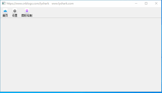

Tab组件如果配合ToolBar组件可以实现更多有意思的功能,例如下面这个案例:
