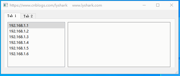

在上一篇博文《C/C++ Qt ListWidget 列表框组件应用》中介绍了ListWidget组件的基本使用技巧,本次将给ListWidget组件增加一个右键菜单,当用户在ListWidget组件中的任意一个子项下右键,我们让其弹出这个菜单,并根据选择提供不同的功能。 为了增加菜单,我们首先需要在程序全局增加QAction其中每一个QAction则代表一个菜单选项指针。 // 全局下设置增加菜单

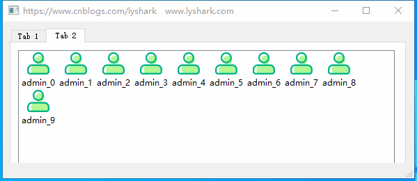

代码运行效果如下: ListWidget同样支持一图标方式显示列表框内的元素,只需要设置setViewMode(QListView::IconMode)属性即可实现图标显示,我们按照如上代码简单改进即可,代码如下:

ui->listWidget_2->setViewMode(QListView::IconMode);
QListWidgetItem *aItem;
QIcon aIcon;
aIcon.addFile(":/image/1.ico");
ui->listWidget_2->clear();
for(int x=0;x<10;x++)
QString str = QString::asprintf("admin_%d",x);
aItem = new QListWidgetItem();
aItem->setText(str);
aItem->setIcon(aIcon);
aItem->setFlags(Qt::ItemIsSelectable |
Qt::ItemIsUserCheckable
|Qt::ItemIsEnabled);
ui->listWidget_2->addItem(aItem);
