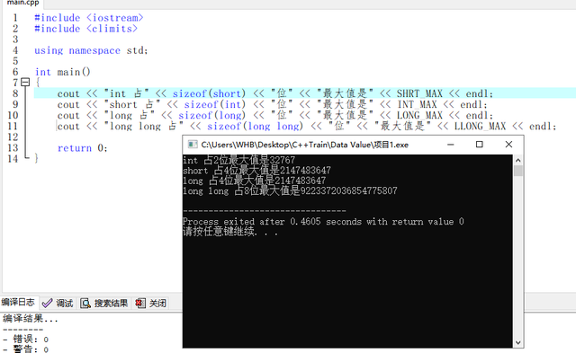

整型数据的大小和操作系统有关,在老式的IBM PC机上,int占16位(2个字节),而在Windows XP,Windows 7和其他很多微型计算机中,int 占4个字节。一般声明的变量都是有符号整型,这意味着在每种类型的取值中,负值和正值几乎相同,比如16位的int取值范围是-32768到+32767。(上面解释了16位可以表示65536个值)。下面通过两个方法判断系统整型所占的位数:1--》利用运算符sizeof(),它将返回小括号内的数据长度,单位是字节。2--》利用climits头文件,其中包含了各种限制的宏定义。利用这些名称,可以了解整型最大取值。下面看程序:==>
点击查看代码
#include <iostream>
#include <climits>
using namespace std;
int main()
	cout << "int 占" << sizeof(short) << "位" << "最大值是" << SHRT_MAX << endl;
	cout << "short 占" << sizeof(int) << "位" << "最大值是" << INT_MAX << endl;
	cout << "long 占" << sizeof(long) << "位" << "最大值是" << LONG_MAX << endl;
 	cout << "long long 占" << sizeof(long long) << "位" << "最大值是" << LLONG_MAX << endl;
	return 0;
如此我们便得到了自己操作系统的整型数据大小:
