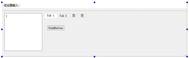

首先在Qt的Ui编辑界面左侧加入TreeWidget组件,右侧加入TabWidget组件,将页面中的TabWidget组件增加指定页,效果如下。

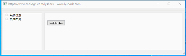

代码实现起来很简单,具体实现效果如下所示:
