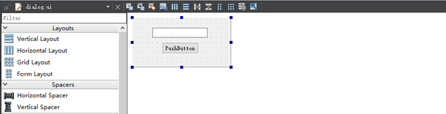

MDI窗体控件类似于画布,该控件只具备展示窗体的功能,无法实现生成窗体,所以我们需要在项目中手动增加自定义的Dialog对话框,并对该对话框进行一定的定制。
这个Dialog对话框我们只增加两个功能,一个Dialog::currentFileName()获取窗体标题,另一个Dialog::SetData(QString data)设置数据到编辑框,代码实现如下.

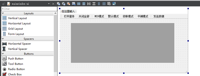

接着我们开始绘制这个程序的主界面,在toolBar中增加相应的菜单栏,并在主窗体中放入mdiArea容器组件。
窗体中的顶部菜单栏,我们需要手动定义一下他们所具备的功能名称等。

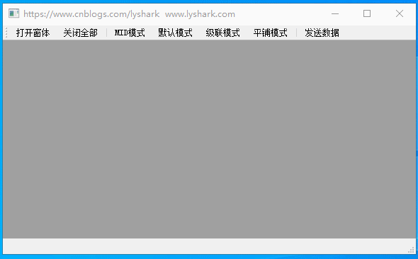

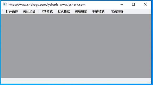

当程序启动后,程序调用MainWindow初始化这个窗体,初始化代码如下:
#include "mainwindow.h"
#include "ui_mainwindow.h"
#include "dialog.h"
#include <iostream>
#include <QCloseEvent>
// 如果直接关闭,则清空所有对话框
// https://www.cnblogs.com/lyshark
void MainWindow::closeEvent(QCloseEvent *event)
    ui->mdiArea->closeAllSubWindows();
    event->accept();
// By: LyShark
MainWindow::MainWindow(QWidget *parent) :QMainWindow(parent),ui(new Ui::MainWindow)
    ui->setupUi(this);
    this->setCentralWidget(ui->mdiArea);
    //this->setWindowState(Qt::WindowMaximized); //窗口最大化显示
    ui->mainToolBar->setToolButtonStyle(Qt::ToolButtonTextUnderIcon);
    ui->mdiArea->setViewMode(QMdiArea::SubWindowView); //子窗口模式
MainWindow::~MainWindow()
    delete ui;
代码运行效果如下:

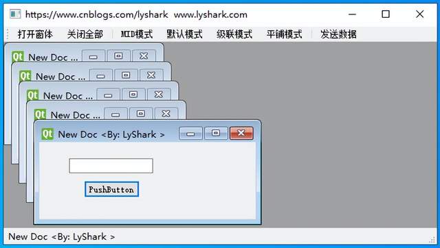

用户新建窗体执行
MainWindow::on_actionOpen_triggered()事件,关闭窗体时则执行MainWindow::on_actionClose_triggered()事件。

代码运行效果如下:

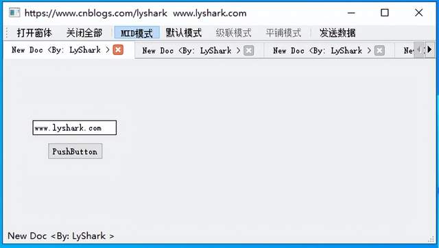

当用户点击MDI模式时,我们则执行以下代码,将所有已存在的窗体合并为一个类似于TabWidget的窗体组件。
// 转为MID模式
void MainWindow::on_actionMID_triggered(bool checked)
    // Tab多页显示模式
    if (checked)
        ui->mdiArea->setViewMode(QMdiArea::TabbedView); // Tab多页显示模式
        ui->mdiArea->setTabsClosable(true);             // 页面可关闭
        ui->actionLine->setEnabled(false);
        ui->actionTile->setEnabled(false);
    // 子窗口模式
    else
        ui->mdiArea->setViewMode(QMdiArea::SubWindowView); // 子窗口模式
        ui->actionLine->setEnabled(true);
        ui->actionTile->setEnabled(true);
代码运行效果如下:

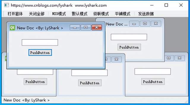

窗体级联模式则是将窗体并排排列在一起,我们只需要调用ui->mdiArea->casCADeSubWindows();方法即可实现.
// 级联模式
void MainWindow::on_actionLine_triggered()
    ui->mdiArea->cascadeSubWindows();
代码运行效果如下:

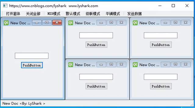

平铺模式同样使用ui->mdiArea->tileSubWindows();即可实现转换。
// 平铺模式
void MainWindow::on_actionTile_triggered()
代码运行效果如下:
