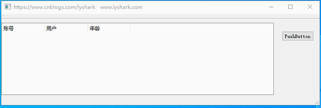

在研究Widget组件之前先来熟悉一下View组件,View组件相对Widget组件来说只是不具备编辑功能,其他功能保持一致,View组件支持与数据库建立映射关系,如果表格无需更新则最好可以使用View组件,View组件创建表格代码如下。
#include "mainwindow.h"
#include "ui_mainwindow.h"
#include <iostream>
#include <QStandardItemModel>
QStandardItemModel *model = new QStandardItemModel();
MainWindow::MainWindow(QWidget *parent): QMainWindow(parent), ui(new Ui::MainWindow)
    ui->setupUi(this);
    // 初始化tableView表头
    model->setColumnCount(3);
    model->setHeaderData(0,Qt::Horizontal,QString("账号"));
    model->setHeaderData(1,Qt::Horizontal,QString("用户"));
    model->setHeaderData(2,Qt::Horizontal,QString("年龄"));
    ui->tableView->setModel(model);
    ui->tableView->horizontalHeader()->setDefaultAlignment(Qt::AlignLeft);  // 表头居左显示
    //设置列宽
    ui->tableView->setColumnWidth(0,101);
    ui->tableView->setColumnWidth(1,102);
MainWindow::~MainWindow()
    delete ui;
// 对表格添加数据
// https://www.cnblogs.com/lyshark
void MainWindow::on_pushButton_clicked()
    for(int i = 0; i < 5; i++)
        model->setItem(i,0,new QStandardItem("20210506"));
        //设置字符颜色
        model->item(i,0)->setForeground(QBrush(QColor(255, 0, 0)));
        //设置字符位置
        model->item(i,0)->setTextAlignment(Qt::AlignCenter);
        model->setItem(i,1,new QStandardItem(QString("lyshark")));
        model->setItem(i,2,new QStandardItem(QString("24")));
折叠
代码运行效果如下:

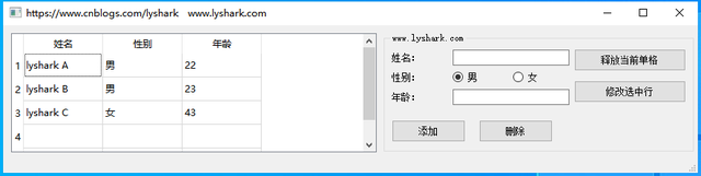

Widget组件的初始化与View组件基本保持一致,当程序运行时,首先在构造函数中执行以下代码,对表格进行初始化。
    ui->setupUi(this);
    QStringList header;
    header << "姓名" << "性别" << "年龄";
    ui->tableWidget->setColumnCount(header.size());                        // 设置表格的列数
    ui->tableWidget->setHorizontalHeaderLabels(header);                    // 设置水平头
    ui->tableWidget->setRowCount(5);                                       // 设置总行数
    ui->tableWidget->setEditTriggers(QAbstractItemView::NoEditTriggers);   // 设置表结构默认不可编辑
    // 初始化右侧的编辑框等属性
    ui->radioButton->setChecked(true);
    ui->lineEdit_1->setText("");
    ui->lineEdit_2->setText("");
    // 填充数据
    QStringList NameList;
    NameList << "lyshark A" << "lyshark B" << "lyshark C";
    QStringList SexList;
    SexList << "男" << "男" << "女";
    qint32 AgeList[3] = {22,23,43};
    // 针对获取元素使用 NameList[x] 和使用 NameList.at(x)效果相同
    for(int x=0;x< 3;x++)
        int col =0;
        // 添加姓名
        ui->tableWidget->setItem(x,col++,new QTableWidgetItem(NameList[x]));
        // 添加性别
        ui->tableWidget->setItem(x,col++,new QTableWidgetItem(SexList.at(x)));
        // 添加年龄
        ui->tableWidget->setItem(x,col++,new QTableWidgetItem( QString::number(AgeList[x]) ) );
    delete ui;
代码运行效果如下:
