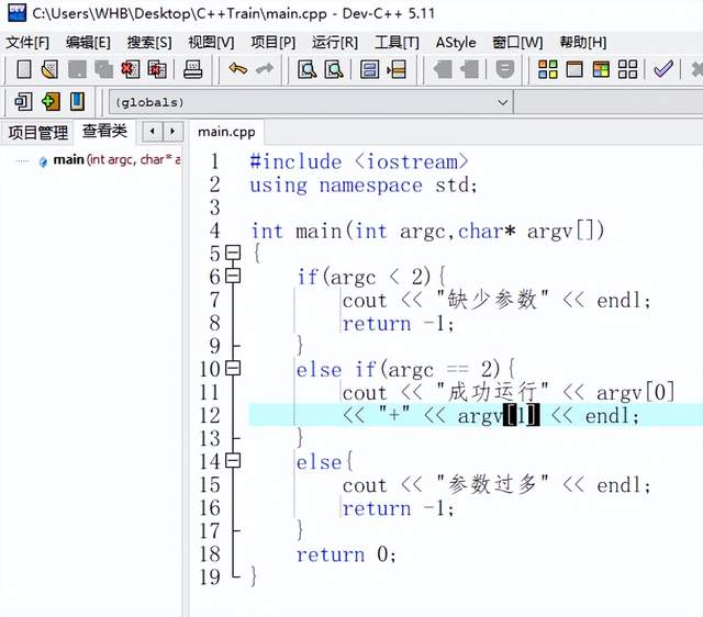

需要注意的是:main()一般都是空括号,但不代表main不能接收参数(argument),main程序是可以接收参数的,一般是这种格式-->:int main(int argc,char* argv[]);argc表示在终端执行该程序时传入参数的个数, argv是一个指针数组,该数组存放了对应顺序的具体参数,如下:
点击查看代码
#include <iostream>
using namespace std;
	if(argc < 2){
      	cout << "缺少参数" << endl;
      	return -1;
  	else if(argc == 2){
      	cout << "成功运行" << argv[0]
	<< "+" << argv[1] << endl;
  	else{
    	cout << "参数过多" << endl;
      	return -1;
	return 0;
这里我用Windows环境下的Dev-C++编译运行这个程序:(Linux下通过终端输入./main 2也可以实现)
直接运行效果:
这次我们加上参数:
结果就是这样:
