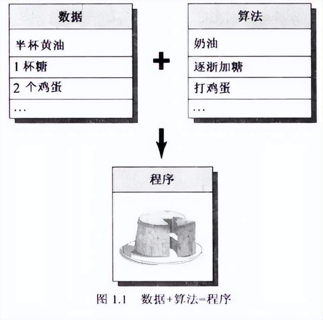

一般来说程序分为数据结构和算法两个部分。数据是程序使用和处理的信息,而算法是程序使用的方法,说明书。C语言在最初面世时也是过程性语言,计算机处理问题按照步骤一步一步来解决。就像菜谱指定了宁做蛋糕时应遵循的一系列步骤一样。
