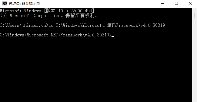

1、首先,使用管理员权限打开CMD,然后进入这个路径下,便于直接操作InstallUtil。

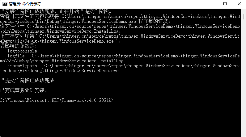

2、安装服务命令:installutil  exe绝对路径 ;卸载服务命令:installutil  exe绝对路径 -u ;查看安装执行结果:
打开服务,可以看到TestService这个名称的服务已经安装完成,

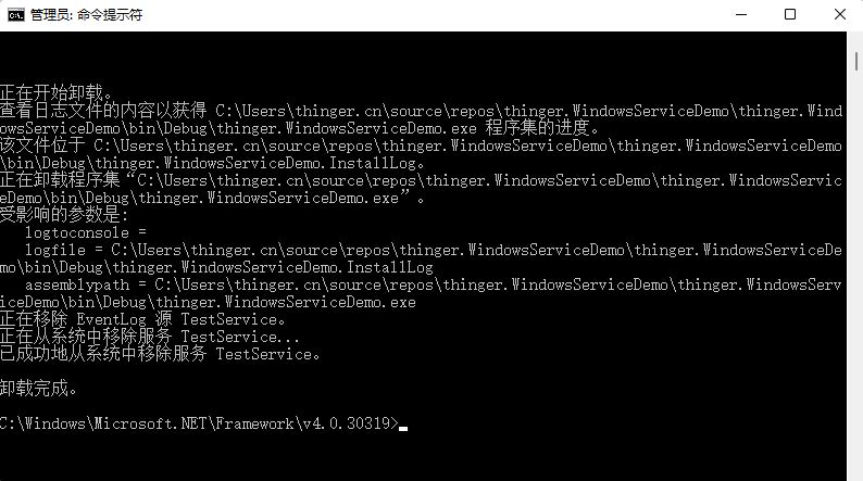

6、卸载服务结果:
