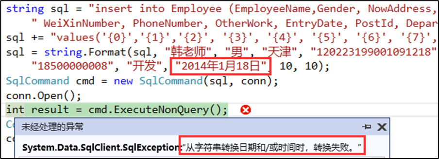

常见错误7
错误提示:从字符串转换日期和/或时间时,转换失败。
《C#程序》的错误提示:图片
解决方案
反射调试日期或时间,转换无效的,我们就直接定位到“日期”字段对应的值,在SQLServer里面对日期的格式要求非常严格,我们常用的日期格式为“2022-01-01或2022/02/02”,(但是也有其他格式,但是不推荐)所以,带着汉字的“年月日”这种格式肯定是不行的,有时候,有的学员可能也会用到,带着“星期”的日期,这种都是不符合规范的。所以上面的问题解决,就是直接把“2014年1月18日”这种日期格式改成“2014-01-18”就可以了。

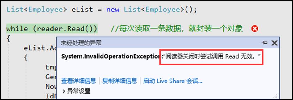

常见错误9
错误提示:输入的字符串格式不正确。
《C#程序》的错误提示:
图片【问题分析】:在我们学习DataReader对象的时候,其实重点强调了DataReader对象在数据没有读取完毕之前,是不能关闭的,因为这个对象要求必须保持数据库的连接,而这里提示阅读器关闭,那肯定程序里面调用了Close()方法,其实打开后台的通用类看一下就明白了。
解决方案
把整个finally全部删掉就行了。
