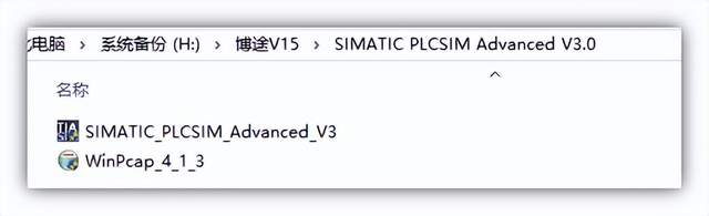

01.PLCSIM-Advanced安装
对于该软件的获取,大家可以去西门子相关网站下载,也可以直接关注喜科堂上位机官方公众号-dotNet工控上位机,然后发送关键词PLCSIM-Advanced,即可下载使用。
图表 1 PLCSIM Advanced软件
PLCSIM-Advanced的安装也比较简单,基本上是一路NEXT即可,但是主要的是PLCSIM-Advanced会依赖WinPcap软件,所以大家可以提前安装好WinPcap,即使不提前安装,安装过程中也会提示你安装的。

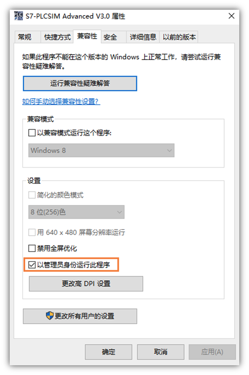

(1)软件要以管理员权限运行:可以直接每次右击,以管理员权限运行,如果想一劳永逸,可以点击图标,右击属性,在兼容性中,将以管理员身份运行此程序的选项勾选。
图表 4设置管理员权限运行

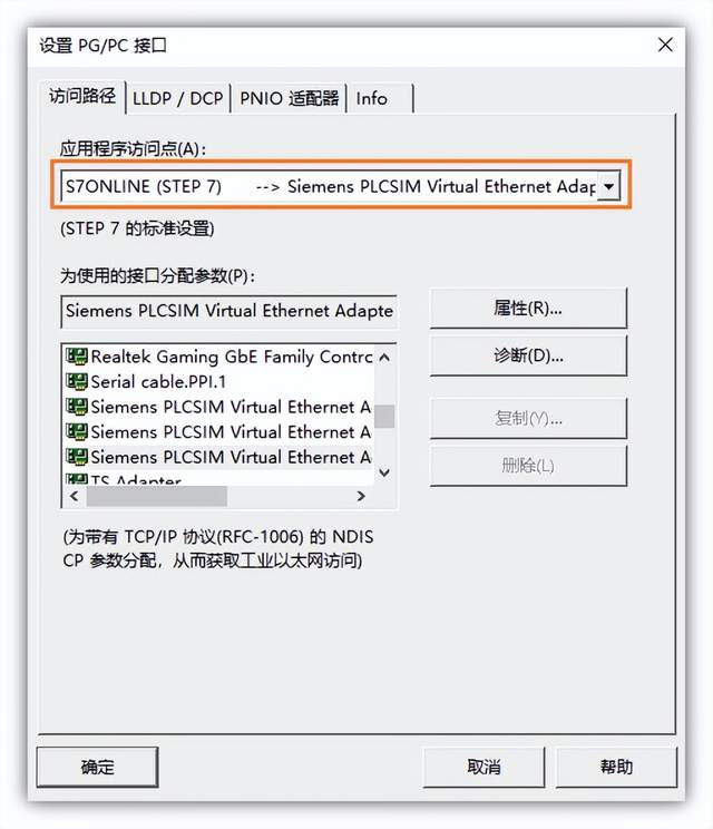

(3)设置PG/PC接口:
通过控制面板,打开设置PG/PC接口界面,按照下图所示设置应用程序访问点:
图表 5设置PG/PC接口

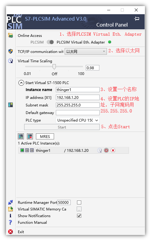

(4)打开PLCSIM-Advanced,依次按照步骤进行设置:
图表 6设置PLCSIM-Advanced

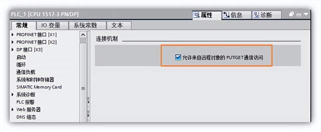

(6)勾选允许Put/Get访问:
图表 7设置允许PUT GET访问

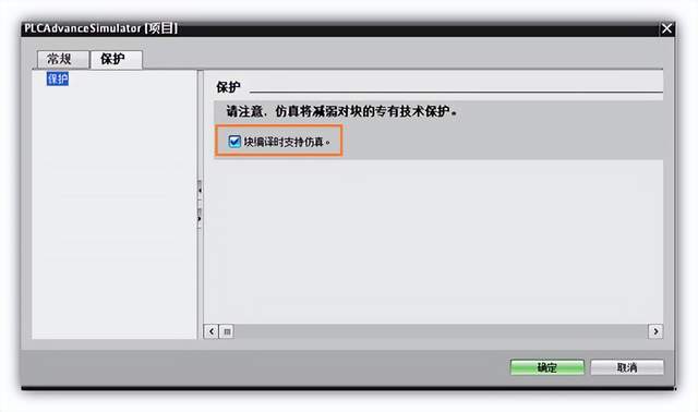

(7)点击项目,右击属性,将保护中的块编译时支持仿真选项勾选:
图表 8设置块编译支持仿真
(8)下载PLC程序时,将PG/PC接口设置成Siemens PLCSIM Virtual Ethernet Adapter。
图表 9选择PG/PC接口

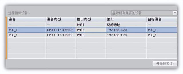

(9)选择显示所有兼容的设备,点击开始搜索,搜索到之后,点击下载即可。
图表 10搜索设备下载

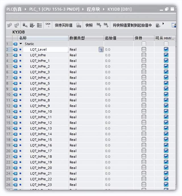

上述过程和搭建S7通信环境完全一样,OPCUA其实就是在S7的基础上,需要先增加一些DB存储区,然后在DB块中添加一些变量,这里不需要去除优化访问,如下图所示:
图表 11新建DB块

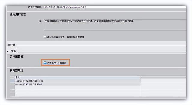

增加完成之后,双击CPU,在OPCUA选项中,将激活OPCUA服务器勾选,如下图示所示:
图表 12激活OPCUA服务器

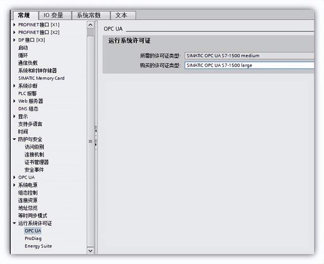

激活OPCUA服务器之后,选择运行系统许可证选项,选择一个OPCUA许可证:
图表 13选择OPCUA许可证
以上操作完成之后,将PLC程序重新下载,下载步骤如上述一致。

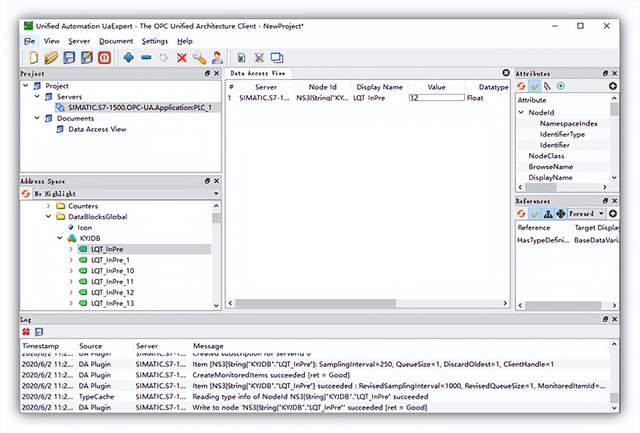

上述操作完成之后即完成了整个环境搭建的过程,下面先使用官方的UAExpert进行测试。
图表 14 UAExpert通信测试

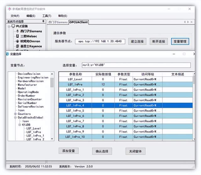

接着,我们使用新阁的通信测试平台软件进行通信测试,设置服务器节点为opc.tcp://192.168.1.20:4840(根据实际情况修改),点击连接,连接成功后,点击变量管理,即可看到OPCUA服务器中的所有节点,通过选择DataBlockGlobal下的KYJDB,找到了我们刚刚配置的变量,选择想要读取的变量,然后读取即可。
图表 15变量选择
图表 16新阁通信测试平台
