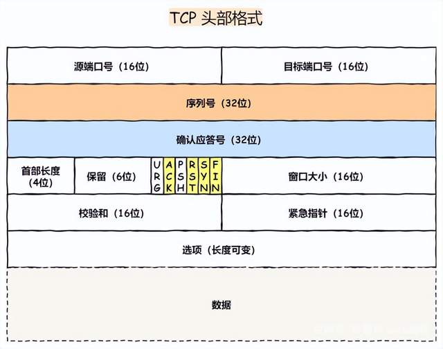

06、TCP首部报文分析
TCP的首部至少占用20个字节,包含的内容有源端口号、目标端口号、序列号、应答号、控制位、校验和等,具体如下所示:
