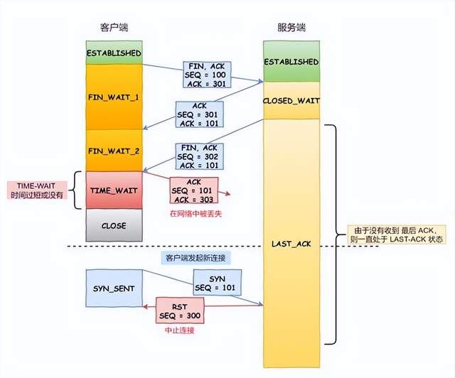

11、四次挥手中的TIME_WAIT状态?
首先要明确一点:主动关闭连接的一方,才会有TIME_WAIT状态。
之所以需要TIME_WAIT状态,主要是两个原因:
  • 防止相同的端口重新连接时,服务器收到的是停留在网络间的数据包
  • 保证被动关闭连接的一方能被正确的关闭,即保证最后的 ACK 能让被动关闭方接收,从而帮助其正常关闭
12、为什么TIME_WAIT时间为2MSL?
MSL 是 Maximum Segment Lifetime,报文最大生存时间,它是任何报文在网络上存在的最长时间,超过这个时间报文将被丢弃。比如如果被动关闭方没有收到断开连接的最后的 ACK 报文,就会触发超时重发 FIN 报文,另一方接收到 FIN 后,会重发 ACK 给被动关闭方,一来一去正好 2 个 MSL。
2MSL 的时间是从客户端接收到 FIN 后发送 ACK 开始计时的。如果在 TIME-WAIT 时间内,因为客户端的 ACK 没有传输到服务端,客户端又接收到了服务端重发的 FIN 报文,那么 2MSL 时间将重新计时。在Linux系统中,2MSL默认值是60秒。

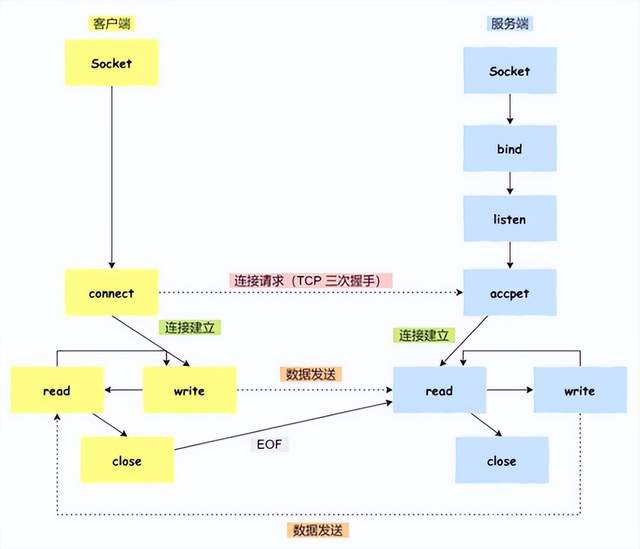

18、TCP服务器Socket编程流程
  • 服务端初始化 Socket,得到文件描述符
  • 服务端调用 Bind,将绑定在 IP 地址和端口
  • 服务端调用 Listen,进行监听
  • 服务端调用 Accept,建立客户端连接
  • 通过Send向客户端发送消息
  • 通过Receive接收客户端消息
19、TCP客户端Socket编程?
  • 客户端初始化 Socket,得到文件描述符
  • 客户端调用Connect,连接服务器
  • 连接成功调用Send向客户端发送消息
  • 通过Receive接收客户端消息
