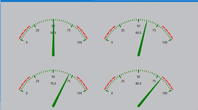

接着创建一个画面,拖入4个显示控件,分别绑定这4个变量,通过博图将4个变量的值分别设置为50.5、60.5、70.5、80.5,
然后运行WINCC画面。

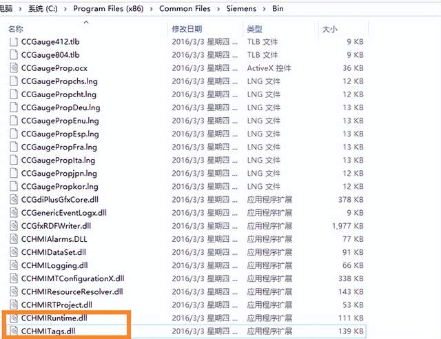

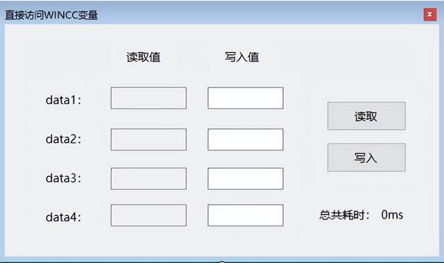

1、首先创建一个新的Windows窗体应用,再从WINCC安装目录中找到两个dll,分别是CCHMIRuntime.dll和CCHMITags.dll,位置默认处于C:\Program Files (x86)\Common Files\Siemens\Bin,将这两个dll复制到debug根目录下并手动添加引用。

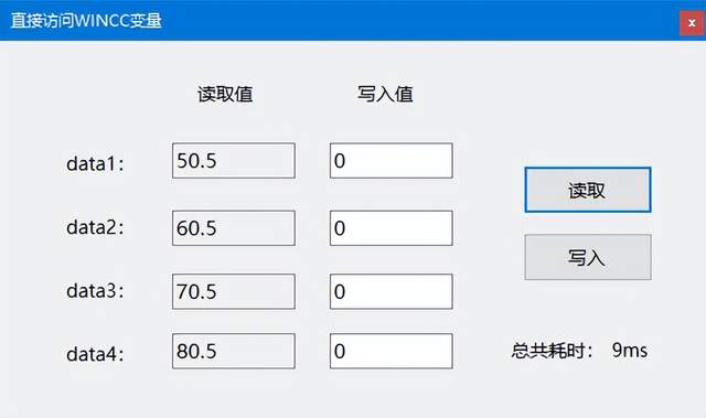

2、Windows窗体界面设计如下图所示:

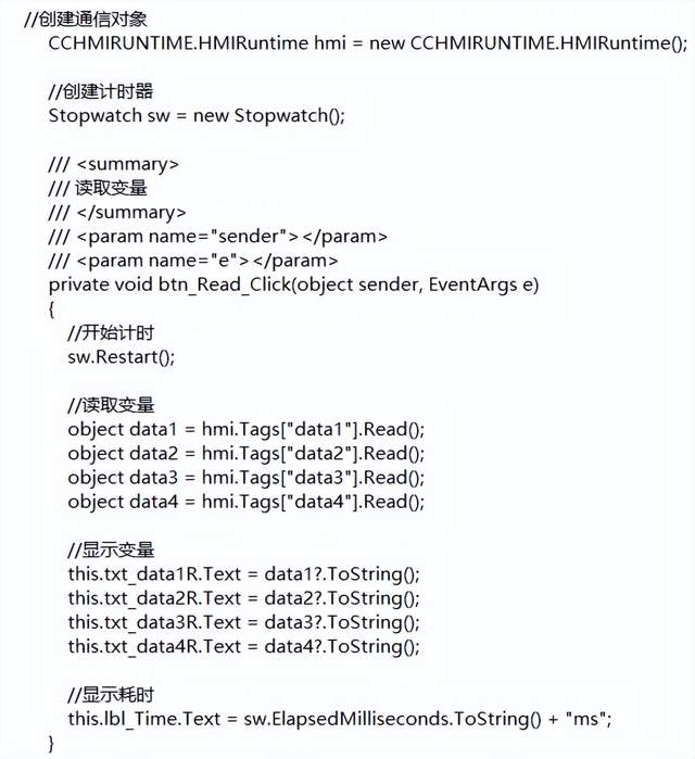

3、编写读取代码

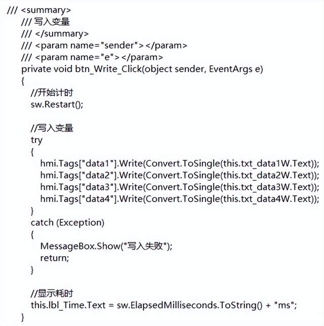

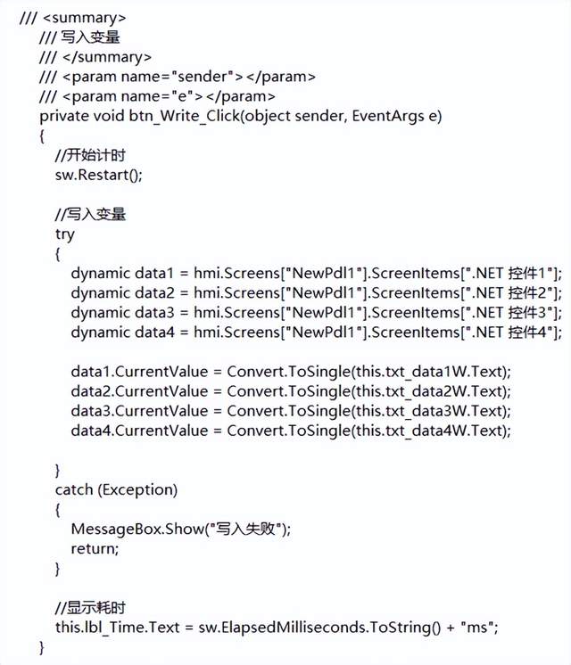

4、编写写入代码

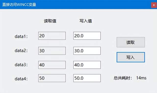

5、读取结果:
6、写入结果

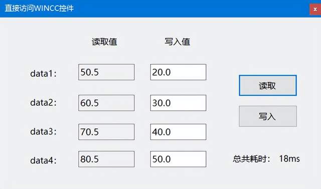

1、重新新建一个窗体,窗体内容和布局与之前一致:

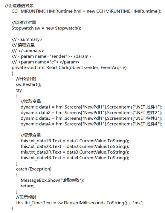

2、读取代码

4、读取结果
5、写入结果
这里值得注意的是,通过访问控件实现的写入并没有真正写入PLC,所以这种方式仅限于读取数据,但可以通过这种方式来设置控件的其他属性,比如样式、背景、文本等。
