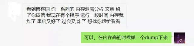

上个月有位朋友找到我,说他的程序出现了内存泄漏,不知道如何进一步分析,截图如下:
朋友这段话已经说的非常言简意赅了,那就上 windbg 说话吧。

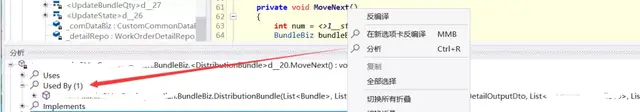

看到上面的 xxx.BundleBiz+<DistributionBundle>d__20 了吗?这个正是异步操作所涉及到的类和方法,接下来用 ILSpy 反射出 BundleBiz 下的匿名类 <DistributionBundle>d__20 , 如下图所示:
虽然找到了源码,但代码是 ILSpy 反编译出来的异步状态机,接下来的一个问题是,如何根据状态机代码反向寻找到 await ,async 代码呢?在 ILSpy 中有一个 used by 功能,在这里可以用起来了。
双击 used by 就能看到真正的调用代码,简化后如下:
