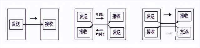

3. 根据传送方向分类
根据信息的传送方向,串行通讯可以进一步分为单工、半双工和全双工三种。 如果在通信过程的任意时刻,信息只能由一方A传到另一方B,则称为单工。如果在任意时刻,信息既可由A传到B,又能由B传A,但只能由一个方向上的传输存在,称为半双工传输。如果在任意时刻,线路上存在A到B和B到A的双向信号传输,则称为全双工。

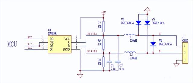

5. RS485接口电路
作为一个经常被应用到的SP485R芯片的示范电路,可以被直接嵌入实际的RS-485应用电路中。微处理器的标准串行口通过RXD 直接连接SP485R 芯片的RO 引脚,通过TXD直接连接SP485R 芯片的DI 引脚。
由微处理器输出的R/D 信号直接控制SP485R 芯片的发送器/接收器使能:R/D 信号为“1”,则SP485R 芯片的发送器有效,接收器禁止,此时微处理器可以向RS-485 总线发送数据字节;R/D 信号为“0”,则SP485R 芯片的发送器禁止,接收器有效,此时微处理器可以接收来自RS-485 总线的数据字节。此电路中,任一时刻SP485R 芯片中的“接收器”和“发送器”只能够有1 个处于工作状态。
连接至A 引脚的上拉电阻R7、连接至B 引脚的下拉电阻R8 用于保证无连接的SP485R芯片处于空闲状态,提供网络失效保护,以提高RS-485 节点与网络的可靠性。
如果将SP485R 连接至微处理器80C51 芯片的UART 串口,则SP485R 芯片的RO 引脚不需要上拉;否则,需要根据实际情况考虑是否在RO 引脚增加1 个大约10K 的上拉电阻。

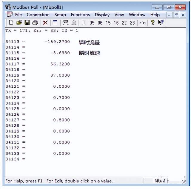

11. MODBUS调试软件MODBUS PULL
以从站地址为1,波特率9600,读取所有实时数据为例设置方法如下:
按照表2所示:起始寄存器地址4113 寄存器个数为22
1. 设置采集命令包括设备地址(1)、MODBUS功能码(04)、寄存器地址(4113)、寄存器长度(2)、采集间隔(1000)。

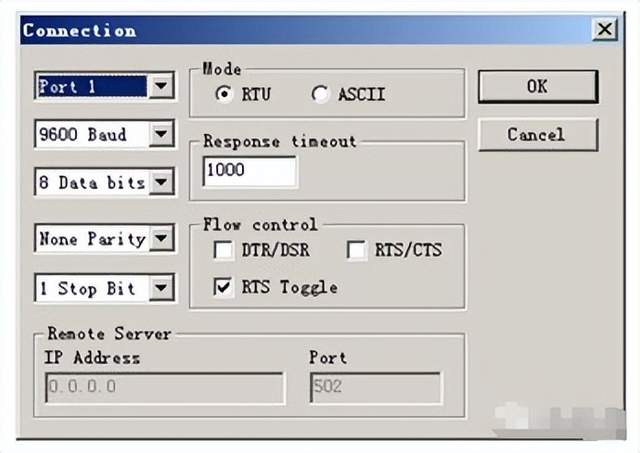

2.设置串口数据
根据从机串口格式(1位起始位 8位数据位 1位停止位,无校验)设置如下图:

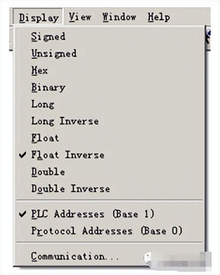

3.设置数据显示格式
4.通讯成功界面
