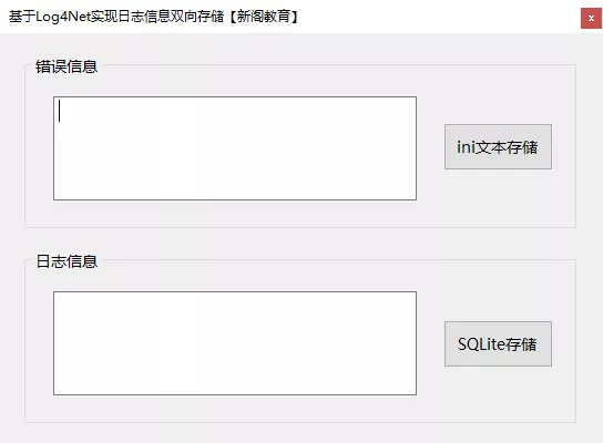

  • 首先新建一个Windows窗体应用,取名为thinger.cn.Log4NetSQLitePro,UI界面设计如下所示:

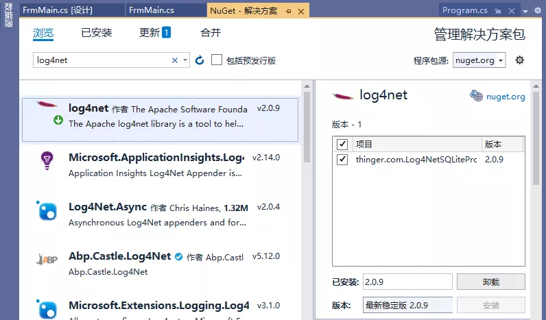

  • 通过Nuget添加Log4Net开源组件,如下所示:

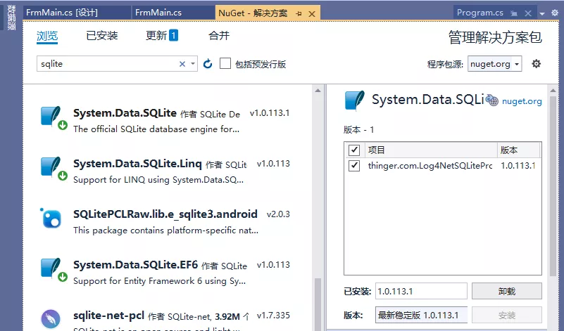

  • 通过Nuget添加SQLite组件,如下所示:

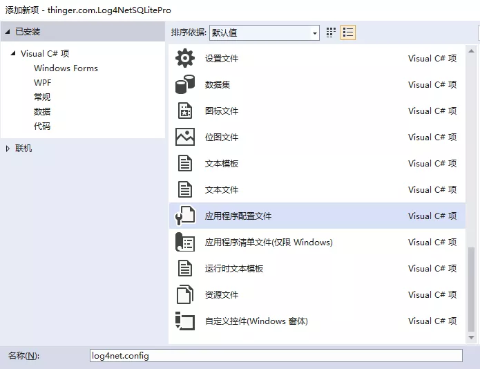

  • 添加一个应用程序配置文件
    项目右击添加新建项,项目类型选择应用程序配置文件,名称为log4net.config,如下所示:

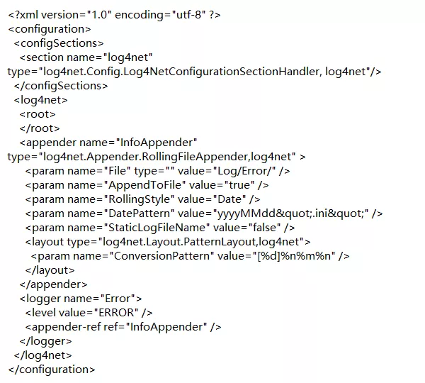

    日志配置文件增加相关节点,如下所示:
 配置文件规定了日志信息的相关属性、存储方式、日志内容格式等,配置信息如下所示:

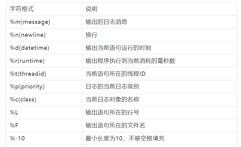

 其中,较为重要的是日志信息的格式,对应上面文件中的ConversionPattern,值为"[%d]%n%m%n%n",每个占位符有对应的含义,如下所示:

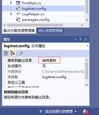

  • 配置文件属性中的复制到输出目录,设置为始终复制或如果较新则复制,如下图所示:

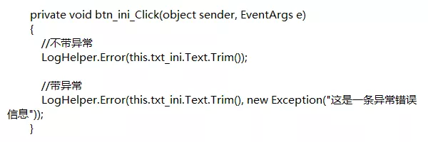

  • 在ini文本存储按钮事件下,调用错误日志写入,如下所示:

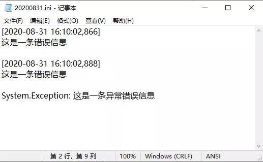

 执行完成后,在项目目录,Log\Error目录下,产生一条当天日志命名的文件,打开如下所示

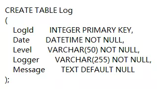

    通过SQLiteStudio软件创建一个数据库,取名为Log4NetSQLite,执行以下脚本创建一个Log数据表:

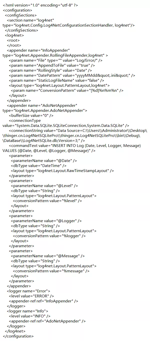

  • 修改log4net.config文件,增加数据库存储相关配置,如下所示:
bufferSize:日志缓存写入条数 设置为0时只要有一条就立刻写到数据库
connectionString:SQLite指向的是数据库文件的绝对路径

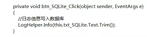

  • 在SQLite存储按钮事件下,调用Info日志写入,如下所示:

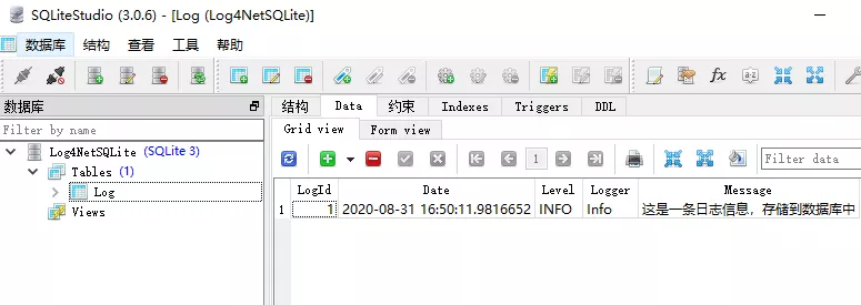

  • 执行完成后,打开数据库,查看是否有相关记录:
