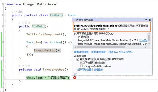

那么,试想一下,如果你同事有一天想从你手上把你的PLC或者上位机项目程序拿过去,你愿不愿意?
 所以,如果在多线程里操作主线程的控件,你觉得主线程会不会答应,当然不会,主线程不答应的最直接表现就是,它会直接给一个报错,权当警告,如下图所示:

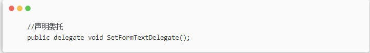

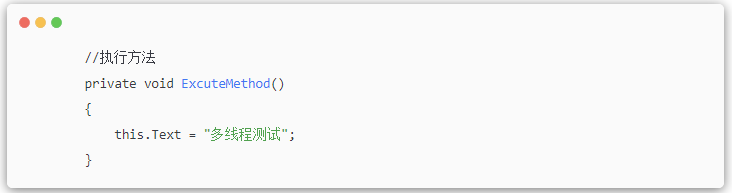

1、声明委托
委托声明需要根据执行的方法来定,严格来说,就是根据执行方法的返回值和参数,我们只是给窗体的Text设置一个固定值而已,因此我们的参数是空,返回值也为空。
声明委托如下:
2、创建委托对象

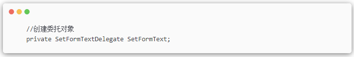

委托严格来说是一种类型,就像类一样,如果想要调用某个类,必须要创建一个该类的对象,所以我们要创建一个委托对象:
3、创建委托方法
委托对象也只是一个对象而已,就像领导一样,领导是不可能干活的,最终干活还得靠底下的兵来干,所以我们还得招人去干活。
招人干活就是委托方法,我们现在这个活很简单,所以我们的方法也很简单。
4、委托绑定
我们招到了一个“兵”,现在也有一个部门领导,怎么把他们联系起来呢?
很简单,让人事把这个兵分到这个部门就行了,这个分配的过程就是委托绑定,代码如下:

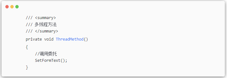

5、委托调用
万事俱备,只欠东风,终于干活了。
作为公司的老板,一般是不可能跟员工打交道的,他会把任务分配给部门领导,部门领导会把活再分配下去,所以我们委托调用,也是调用委托对象。
以上五步,就是委托的实现过程。
然而,我们运行之后,还是会报错。

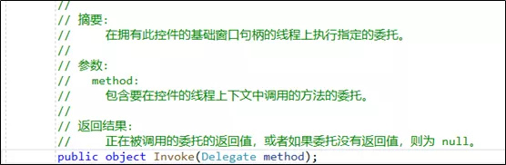

因为想要在多线程里操作主线程的控件,你还得经过控件的同意,怎么经过控件同意呢?
控件的父类Control提供了一个这样的方法:

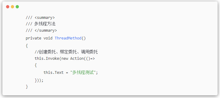

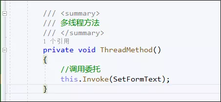

 意思就是说,想要操作控件,必须要通过Invoke方法来实现,Invoke方法里参数是一个委托,于是,我们只能灰溜溜地,这样写:

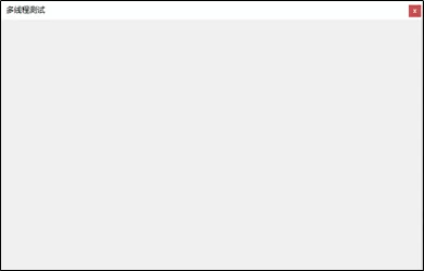

 果然,按照规矩来,就能达到效果:
今生

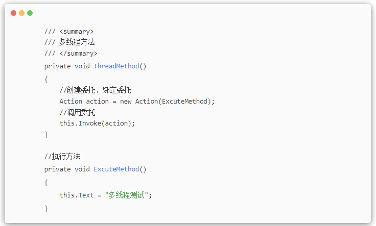

微软从某个版本开始,出来了Action和Lamda表达式,Action是系统委托,也就是说,不需要我们手动创建委托了,它有个兄弟叫Func,Action没有返回值,最多可以有16个参数,Func必须要有返回值,最多可以有16个参数,最后一个参数表示返回值。
于是我们开始简化:
第一步简化:用Action作为委托来创建
 第二步简化:委托对象只用一次,所以可以直接放到参数里
 第三步简化:用Lamda表达式代替方法
