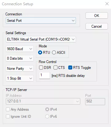

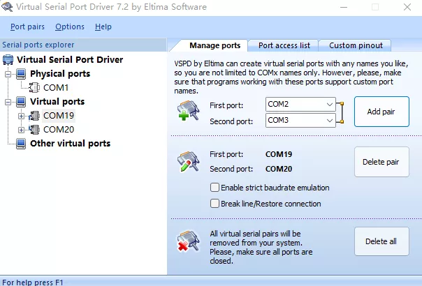

首先搭建一个Modbus从站,这里需要用到两个软件,一个是VSPD(Virtual Serial Port Driver),一个是Modbus Slave软件。
通过VSPD软件虚拟出一对串口,这里是COM19和COM20,切记不要和已有的物理串口冲突,尽量把虚拟串口的串口号设置大一点。

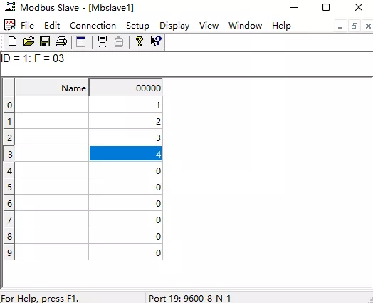

 然后打开Modbus Slave软件,点击Connection > Connect,串口号选择COM19,通信参数选择9600 N 8 1,点击OK即可。
 这样就很轻松创建了一个ModbusRTU从站,默认开启的存储区是保持型寄存器存储区,默认范围是0开始的10个寄存器,可以随意修改数据。

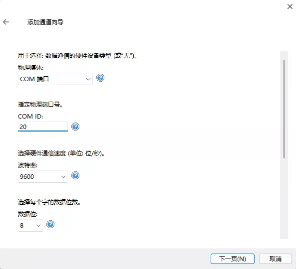

 1、首先添加一个通道,这里选择通道类型为Modbus Slave RTU Serial。
 2、设置通道名称。
 3、设置通信参数,这里主要是把物理端口号改成COM20,通信参数改成9600 N 8 1,其他的直接一直下一步即可。

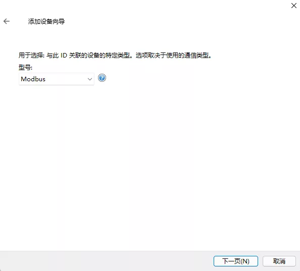

 6、型号选择Modbus。
 7、设置设备ID,这里的设备ID就是站地址,根据实际情况设置,这里是1,其他的默认下一页即可。

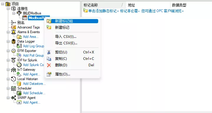

 8、接下来可以添加一个组,在设备上右击选择添加标记组,然后在标记组中,添加标记,但是标记组不是必须的,可以直接在设备下直接添加标记,这个根据需要来做。
 9、添加一个标记,设置如下:

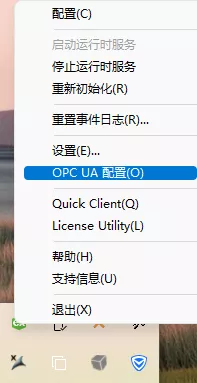

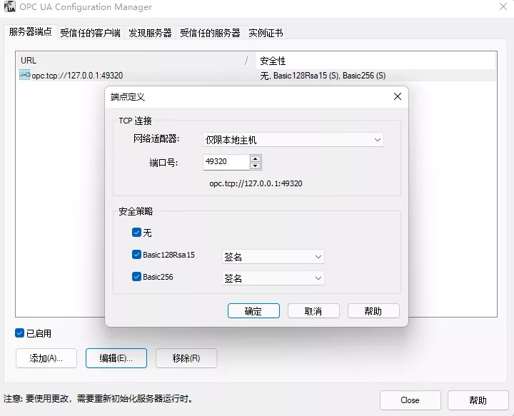

上述过程搭建完成之后,我们可以开启OPCUA,在编辑 >> 属性,弹出的界面中,设置启用OPCUA,并设置允许匿名登录。
 然后在桌面右下角KEPServer图标中,右击选择OPC UA配置。
 设置连接地址及安全策略。

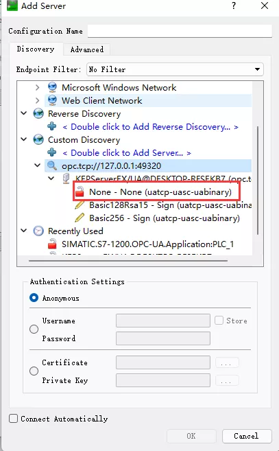

这时候,再打开UAExpert软件进行测试。
将上面设置的地址填入到URL中:
 双击展开,选择无安全策略。

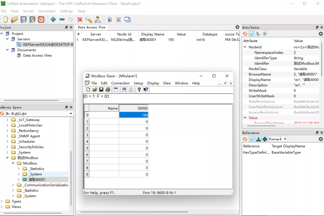

 在Servers下选择KEPServer节点,右击CONNECT,找到我们要读取的变量,拖到右侧,可以看到正常读取。
