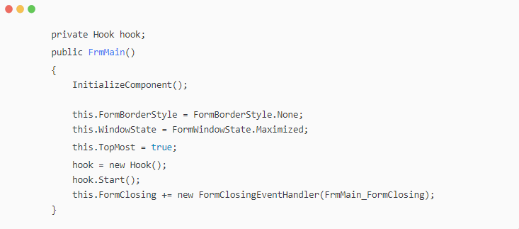

使用方法也很简单,在窗体初始化的时候,采用无边框并最大化窗体,然后启动钩子。

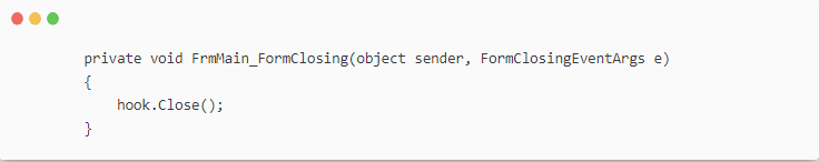

 在窗体关闭事件里关闭钩子,钩子使用一定要及时关闭。
这样运行程序后,如果没有提供关闭程序的入门,似乎就只能重启系统了,大家测试时要注意保存电脑现有程序及文件。
