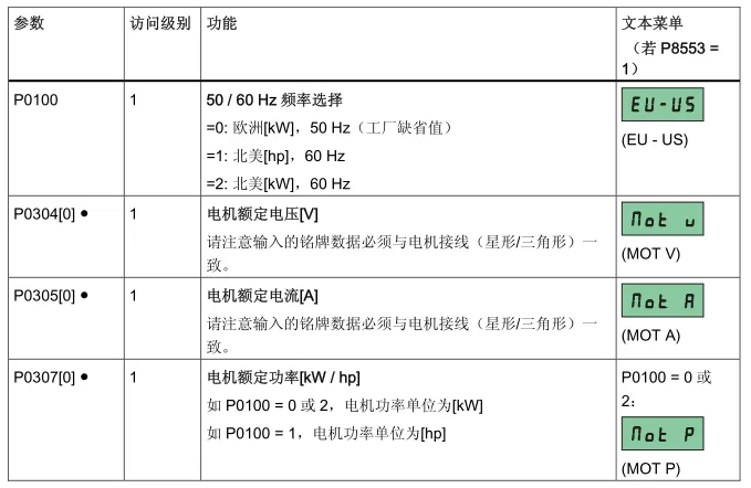

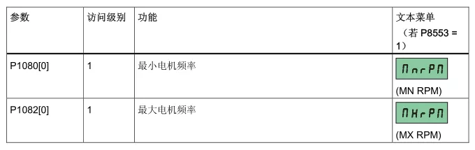

2、设置电机参数。
  • 将P0010设置为1,可以非常快速而简便地调试变频器。此时只能看到重要的参数(例如:P0304、P0305 等)
  • 依次设置以下参数:

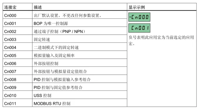

3、短按“M”,设置连接宏,这里选择Cn011——ModbusRTU控制。
 ModbusRTU控制原理图如下:
 连接宏参数设置如下:

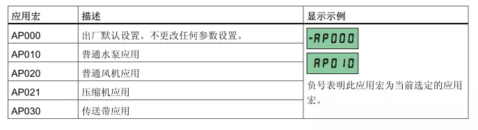

 4、短按“M”,设置应用宏,根据情况选择对应的应用宏,这里选择默认值。

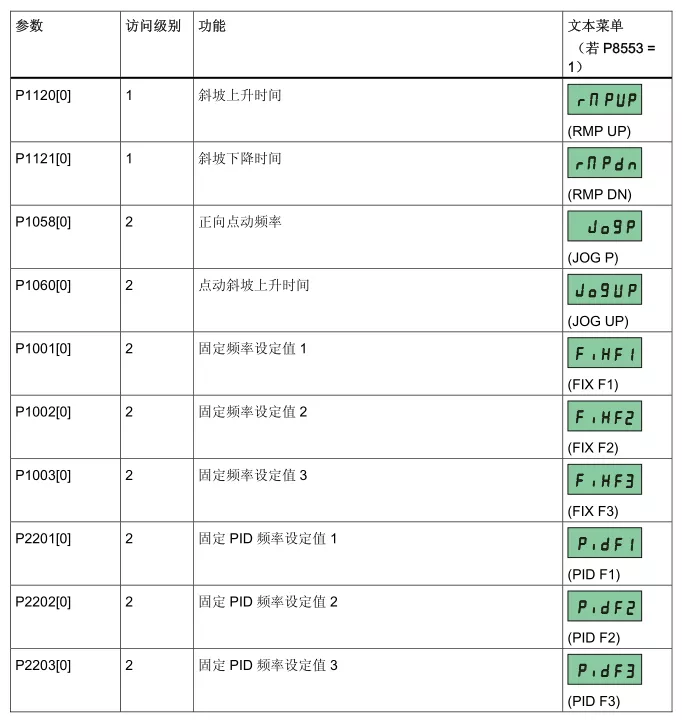

 5、设置常用参数。

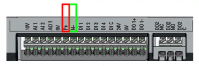

1、进行ModbusRTU通信,首先要接好485信号线,将A、B两根线接到端子6和7上。

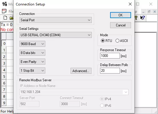

2、然后通过485转USB转换器接到电脑上,并在电脑上找到COM口,确保驱动安装正常。

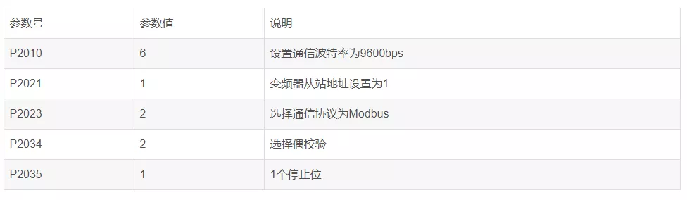

3、根据需要更改串口参数,按照下表去设置。
 4、变频器常用通信参数如下:

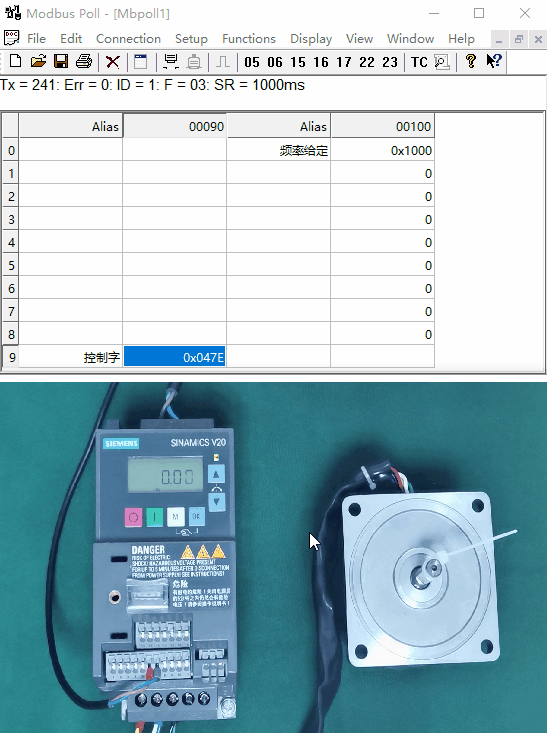

 5、打开ModbusPoll软件进行通信测试。

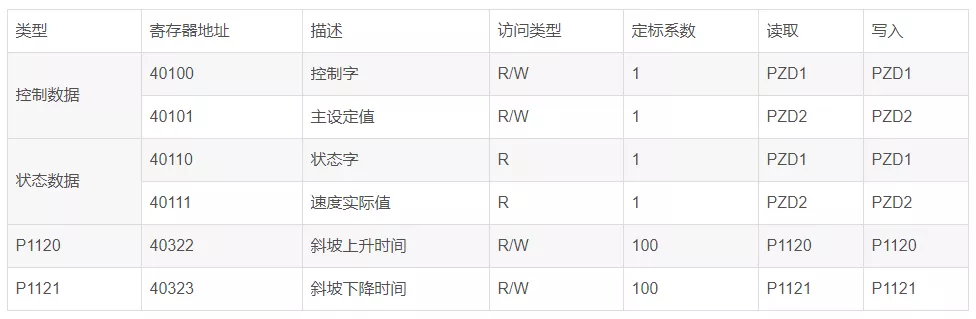

6、向40100控制字寄存器中写入16进制的047E停止变频器,再写入047F启动变频器。
7、向40101速度设定值寄存器写入16进制的0-4000H对应0-100%的P2000基准频率。
测试结果如下所示:

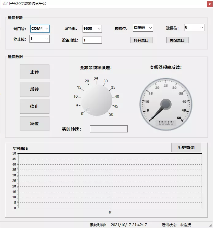

通信测试完成后,我们可以通过C#编写一个上位机软件来对西门子V20变频器进行正反转控制和实时数据监测。
 运行结果如下所示:
