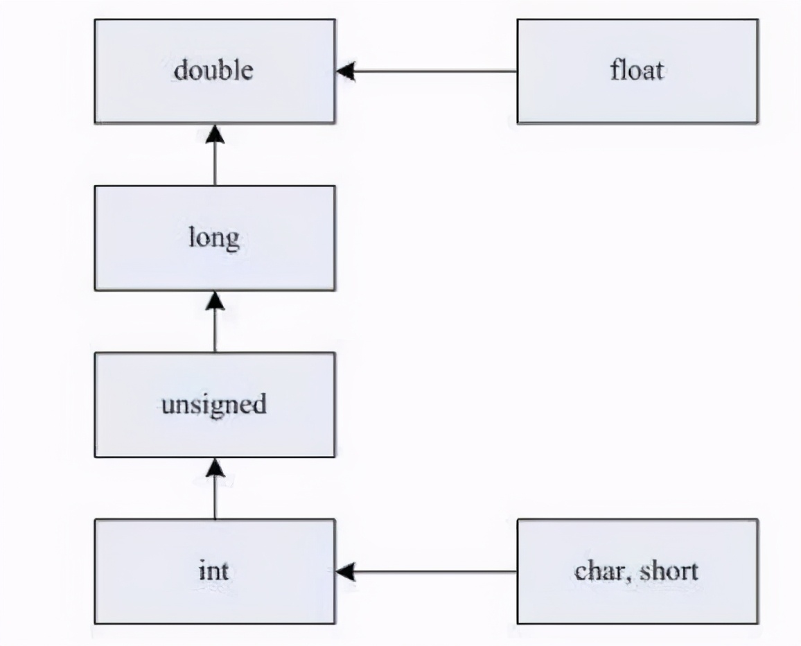

隐式类型转换
所谓隐式类型转换指的是,系统自动将取值范围小的数据类型转换为数据取值范围大的数据类型,它是由系统自动转换完成的。例如,将 int 类型和 double类型的数据相加,系统会将 int类型的数据转换为 double 类型的数据,再进行相加操作,具体示例如下:
int num1=12;
double num2=10.5;
num1+num2;
上述示例代码中,由于 double 类型的取值范围大于 int 类型,因此,将 int类型的 num1 与 double 类型的 num2相加时,系统会自动将 num1的数据类型由 int转换为 double类型,从而保证数据的精度不会丢失。

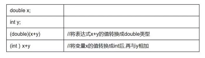

所谓强制类型转换指的是使用强制类型转换运算符,将一个变量或表达式转化成所需的类型,其基本语法格式如下所示:
(类型名)(表达式)
在上述格式中,类型名和表达式都需要用括号括起来,具体示例如下:
