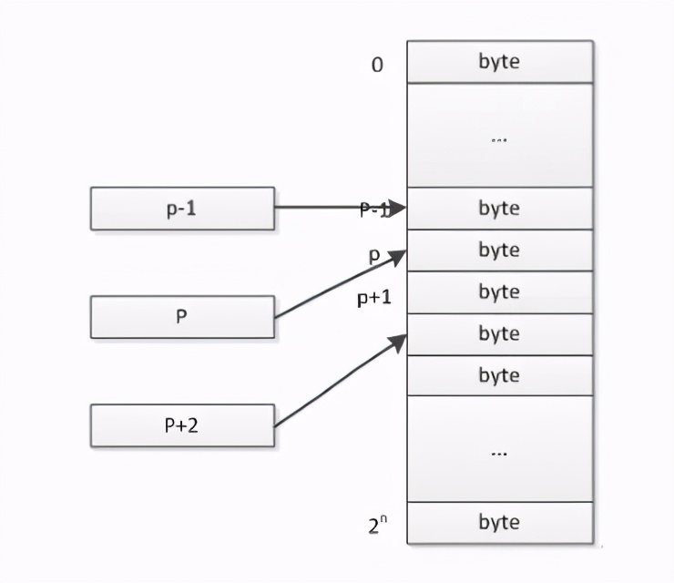

如图1所示,计算机在进行数据访问的时候,是以字节为基本单元进行访问的,所以可以认为,计算每次都是从第p个字节开始访问的。访问的长度将由编译器根据实际类型进行计算,这在后面将会进行讲述。

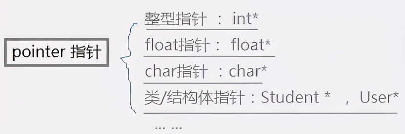

我们知道:C语言中的数组是指一类类型,数组具体区分为 int 类型数组,double类型数组,char数组 等等。
同样指针这个概念也泛指一类数据类型,int指针类型,double指针类型,char指针类型等等。
通常,我们用int类型保存一些整型的数据,如 int num = 97 , 我们也会用char来存储字符:char ch = 'a'。
我们也必须知道:任何程序数据载入内存后,在内存都有他们的地址,这就是指针。
而为了保存一个数据在内存中的地址,我们就需要指针变量。
因此:指针是程序数据在内存中的地址,而指针变量是用来保存这些地址的变量。

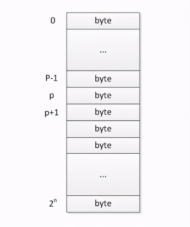

在我个人的理解中,可以将指针理解成int整型,只不过它存放的数据是内存地址,而不是普通数据,我们通过这个地址值进行数据的访问,假设它的是p,意思就是该数据存放位置为内存的第p个字节。
当然,我们不能像对int类型的数据那样进行各种加减乘除操作,这是编译器不允许的,因为这样错是非常危险的!
图2就是对指针的描述,指针的值是数据存放地址,因此,我们说,指针指向数据的存放位置。

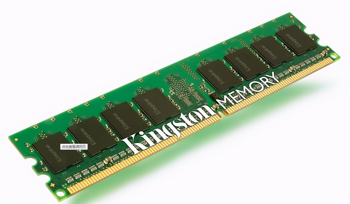

电脑维修师傅眼中的内存是这样的:内存在物理上是由一组DRAM芯片组成的。
