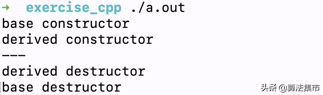

运行结果为:
C++构造函数和析构函数可以是虚函数吗
若析构函数不是虚函数,则运行结果为:
C++构造函数和析构函数可以是虚函数吗
可以看出:
  • 若析构函数是虚函数,delete 时,基类和子类都会被释放;
  • 若析构函数不是虚函数,delete 时,只有基类会被释放,而子类没有释放,从而存在内存泄漏的隐患。
