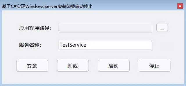

界面设计
首先创建一个Windows窗体应用,界面设计如下图所示:

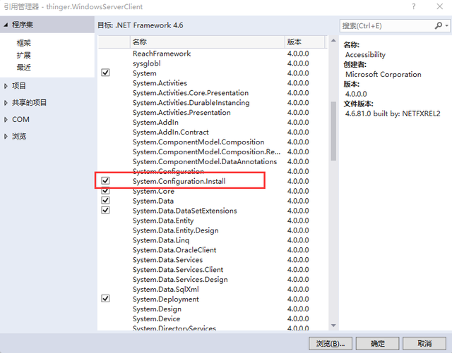

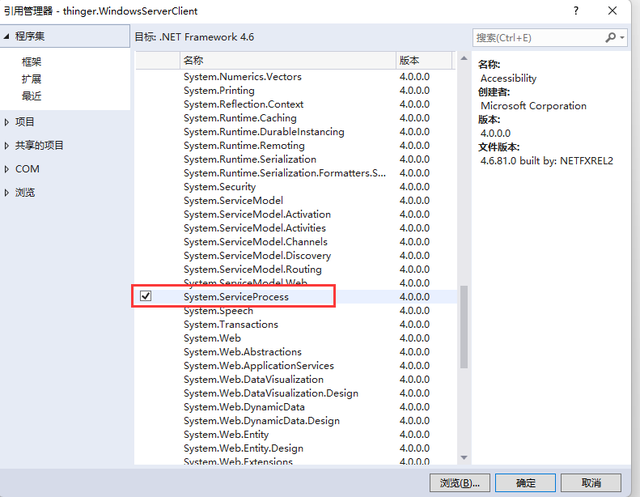

操作服务会使用到两个dll,这两个dll属于系统dll,但是默认是没有添加到引用里的,通过添加引用,从程序集中将这两个引用勾选上,如下图所示:

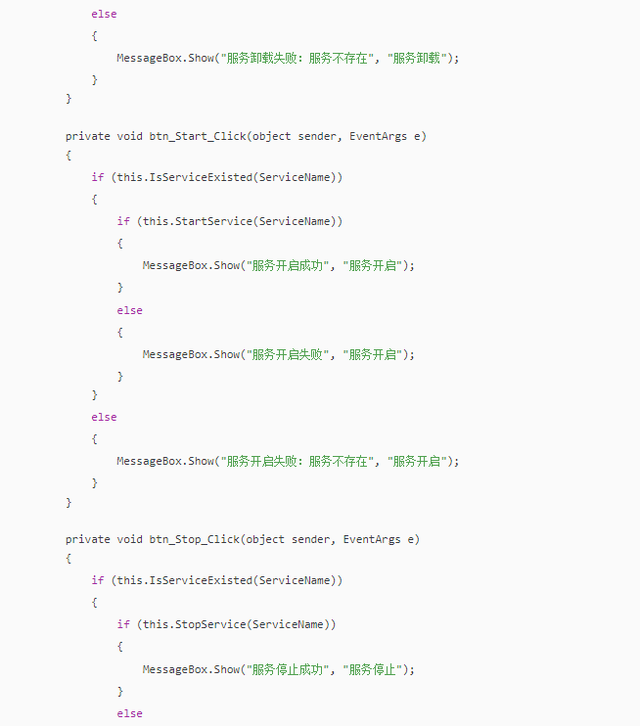

3、卸载服务
4、启动服务

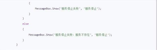

5、停止服务
6、在对应按钮的事件中,调用对应方法即可。
