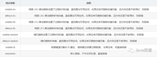

Redis 中提供了 8 种淘汰策略,可以通过参数 maxmemory-policy 进行配置:
PS:淘汰策略也可以直接使用命令 config set maxmemory-policy <策略>来进行动态配置。

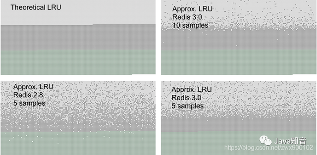

为了避免以上 2 个问题,Redis 当中对传统的 LRU 算法进行了改造,通过抽样的方式进行删除。
配置文件中提供了一个属性 maxmemory_samples 5,默认值就是 5,表示随机抽取 5 个 key 值,然后对这 5 个 key 值按照 LRU 算法进行删除,所以很明显,key 值越大,删除的准确度越高。
对抽样 LRU 算法和传统的 LRU 算法,Redis 官网当中有一个对比图:
  • 浅灰色带是被删除的对象。
  • 灰色带是未被删除的对象。
  • 绿色是添加的对象。
左上角第一幅图代表的是传统 LRU 算法,可以看到,当抽样数达到 10 个(右上角),已经和传统的 LRU 算法非常接近了。

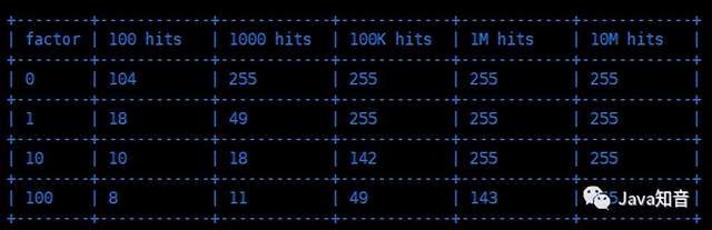

公式中的 lfu_log_factor 称之为对数因子,默认是 10 ,可以通过参数来进行控制
lfu_log_factor 10
下图就是对数因子 lfu_log_factor 和频次 counter 增长的关系图:
可以看到,当对数因子 lfu_log_factor 为 100 时,大概是 10M(1000万) 次访问才会将访问 counter 增长到 255,而默认的 10 也能支持到 1M(100万) 次访问 counter 才能达到 255 上限,这在大部分场景都是足够满足需求的。
