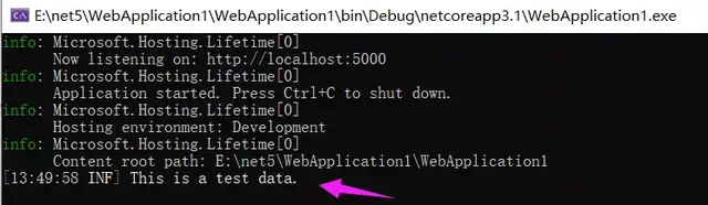

Serilog 利用 sink 特性将日志送到不同的地方,比如:text文件,数据库,甚至是 ElasticSearch 中,换句话说,sink 特性可以把日志送到它该去的地方,当所有的 nuget 包都安装好了之后,下面的代码片段展示了如何将日志送到 console 中。
        public HomeController(ILogger<HomeController> logger)
            using (var logConfig = new LoggerConfiguration().WriteTo.Console().CreateLogger())
                logConfig.Information("This is a test data.");
            _logger = logger;
值得注意的是,Serilog 支持多个日志级别,如:verbose, debug, information, warning, error 和 fatal。

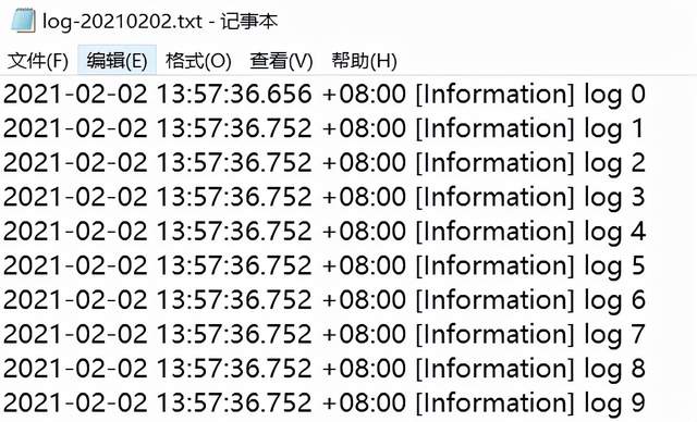

有时候为了调试目的,将日志送到 Console 是一个好办法,但将程序部署到生产之后,更通用的做法就是将日志记录到文件中,这样方便在生产上实时查看并做一定程度的日志分析,刚好这里的 Serilog.Sink.RollingFile 支持对滚动文件的支持,下面的代码片段展示了如何通过编程的方式将日志送到文件中。
        public HomeController()
            var logger = new LoggerConfiguration().MinimumLevel.Debug().WriteTo
                                                  .RollingFile(@"e:\log.txt", retainedFileCountLimit: 7)
                                                  .CreateLogger();
            for (int i = 0; i < byte.MaxValue; i++)
                logger.Information($"log {i}");

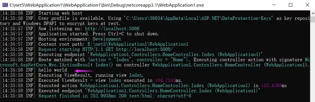

使用 Serilog 替换原生的 Logger
在 ASP.NET Core 中内置了 Logger 组件,这一节中我们一起看看如何使用 Serilog 将其进行替换,在 Program.Main 方法中使用如下代码:
    public class Program
        public static void Main(string[] args)
            Log.Logger = new LoggerConfiguration()
             .MinimumLevel.Override("Microsoft", LogEventLevel.Information)
             .Enrich.FromLogContext()
             .WriteTo.Console()
             .CreateLogger();
            try
                Log.Information("Starting web host");
                CreateHostBuilder(args).Build().Run();
            catch (Exception ex)
                Log.Fatal(ex, "Host terminated unexpectedly");
            finally
                Log.CloseAndFlush();
        public static IHostBuilder CreateHostBuilder(string[] args) =>
            Host.CreateDefaultBuilder(args)
              .UseSerilog()
                .ConfigureWebHostDefaults(webBuilder =>
                    webBuilder.UseStartup<Startup>();
从上面的代码中可以看到,我在 CreateHostBuilder 中使用了 UseSerilog() 扩展方法来启动 Serilog,这样就做好了 Serilog 的替换工作,接下来可以在 Controller 中通过依赖注入的方式获取 logger 实例,如下代码所示:
        public IActionResult Index()
            logger.LogInformation("hello world");
            return View();
日志是一个应用程序不可或缺的一部分,所以选择一款 灵活 + 简单 的日志框架就显得特别重要了,Serilog 提供了低配置和易使用的特性让我们方便的将日志送到各个地方。
