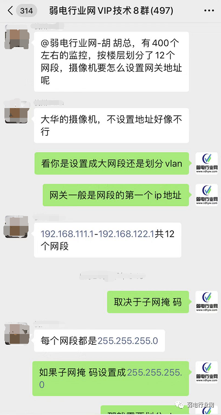

不断的有朋友到问到什么是网关、dns、子网掩码,三层交换机它们的用途,确实,因为网络技术在弱电中确实应用非常广泛,我们平时也是不断的讨论到网关、vlan、三层交换机或子网掩码等问题,在我们弱电VIP技术群中也有朋友多次提到相关应用设置。

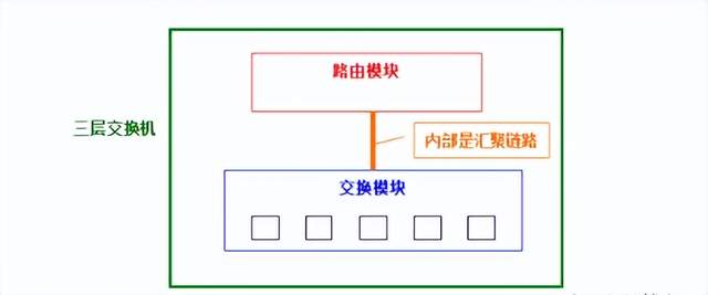

为了解决上述问题,三层交换机应运而生。三层交换机,本质上就是“带有路由功能的(二层)交换机”。路由属于OSI参照模型中第三层网络层的功能,因此带有第三层路由功能的交换机才被称为“三层交换机”。
关于三层交换机的内部结构,可以参照下面的简图。
在一台本体内,分别设置了交换机模块和路由器模块;而内置的路由模块与交换模块相同,使用ASIC硬件处理路由。因此,与传统的路由器相比,可以实现高速路由。并且,路由与交换模块是汇聚链接的,由于是内部连接,可以确保相当大的带宽,所以对于正规的项目,需要使用三层交换机来实现网网络间的通信。
