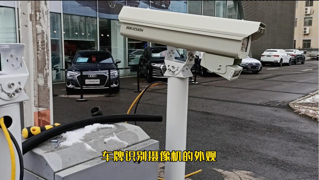

车牌识别摄像机外观
大家好,我是老赵。前几天我们安装了两台车牌识别摄像机,今天的视频就和大家聊一聊车牌识别摄像机。平时我们看到的车牌识别摄像机一般是配合道砸系统来使用的,识别到车牌以后,道砸打开。它的原理也很简单,车牌识别摄像机是内置车牌识别系统的,可以直接识别车牌。一些特殊的场合,比如说某些厂区,需要内部登记的车辆才能够打开道闸进场。这些其实都不难,通过后台的管理系统,我们可以来设置,将需要放行的车辆牌照号码输入到系统里,然后下发给车牌识别摄像机就可以了。

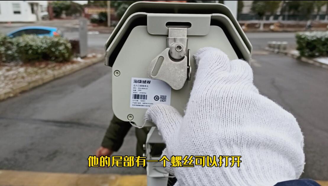

车牌识别摄像机尾部打开方法

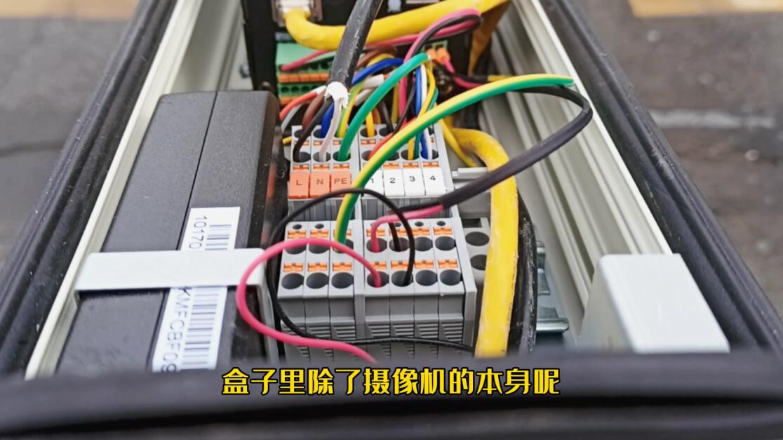

车牌识别摄像机的外观、安装方法和普通摄像机都有所区别。一般车牌识别摄像机都是安装在出入口,或者道闸的旁边。在安装之前,需要先布好网线和220V的电源线,如果是用于道砸还需要埋感应线圈。车牌识别摄像机从外形上看,和我们常用的枪机比较像,但是内部结构有很大的区别,它的尾部有一个螺丝可以打开,整个摄像机的外观其实是一个盒子,真正的摄像机是安装在这个盒子里面的。盒子里除了摄像机本身,还有一个变压器,和接各种附加设备的电路板,我们直接将220V的电源接入进来,把网线做好水晶头插上就可以了。
车牌识别摄像机和普通摄像机的区别,如何画车道线和触发线
车牌识别摄像机内部接线

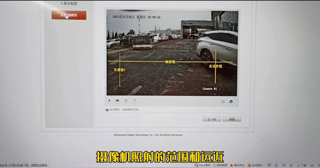

车牌识别摄像机安装好以后,它的激活方式和普通摄像机没有区别,激活以后,通过IP地址就可以登录到摄像机的系统里面,和普通摄像机有所不同,车牌识别摄像机里面多了一些关于辆识别相关的内容,比如摄像机上补光灯开启的时间,触发线的调整,车道线的划分,镜头焦距的调整等等。
车道线和触发线的划分

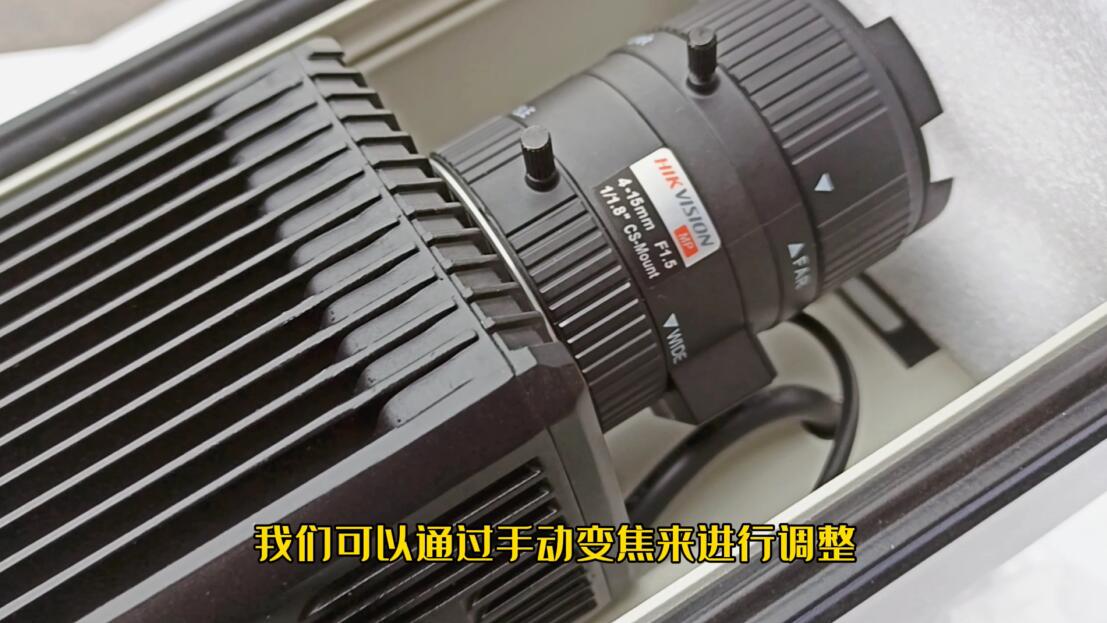

这里最重要的就是焦距的调整和触发线的调整。因为车牌识别摄像机的镜头是可以变焦的,根据安装环境的不同,摄像机照射的范围和远近我们可能需要调整,焦距越大,照射的距离越远,但范围越小。焦距越小,照射的范围越大,但距离越短。这时候我们可以通过手动变焦来进行调整,以确保摄像机照射的范围在车辆的进口最合适位置。
镜头焦距的调整
把摄像机的焦距调整好以后,就可以来进一步调整触发线和车道。触发线的作用,就是当车辆进入摄像机的照射范围以后,在哪一个位置开始触发车牌识别。因为摄像机照射的范围比较大,车辆不会一进入这个范围就开始识别,我们会划一个指定的位置,车牌显示最清晰的位置来触发摄像机进行识别。同样,因为安装的位置不同,摄像机的照射范围可以会照射到另外一个车道,这时我们可以通过划车道线来划分车道的范围,在车道线以外的车辆不进行识别。
把这些内容都调好以后,我们就可以开始来进行测试了。将车开到车道上,通过不同的速度,不同的角度来模拟车辆通行,来观察车牌识别的速度和准确率,可以通过多次的微调来达到我们理想的状态。
