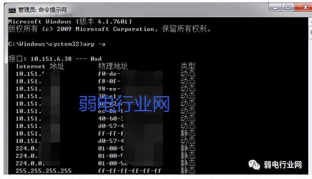

1、arp -a ,当你需要显示当期ip地址对应的mac地址时使用
在命令提示符中输入“arp -a”并回车;自动在缓存中,读取IP地址和mac地址的对应关系表;

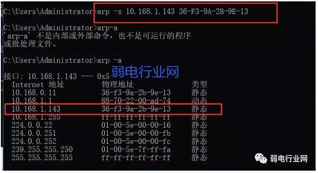

2、arp -s ,当你需要手动添加一条arp记录时使用。
手工输入一条ARP项目,格式为“ARP+空格+-a+IP地址+MAC地址”;
如下图,我特意用arp -a查询了ARP记录;
其实这个命令也叫作绑定mac地址的命令,例如一个公司的网络,员工经常喜欢改自己电脑的ip地址,经常会造成ip地址混乱,无法管理,那么这个时候你只需要把它的ip地址与它电脑mac地址进行绑定,那么下次出现网络故障,就可以直接mac地址定位到那几台电脑。

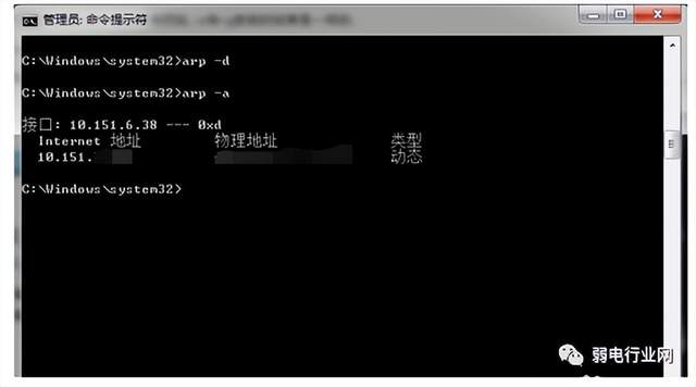

3、arp -d,当你觉得某条arp记录有问题时,可以删除。
功能为:删除所有ARP记录
其实如果想彻底清空ARP列表,需要您禁止所有网络连接,否则网络数据交互过程中仍然会产生新的ARP列表。

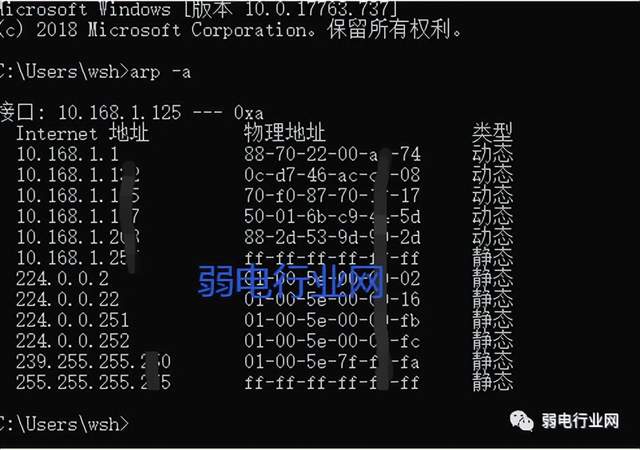

受到arp攻击后,网络可能已经断了,查看此对照表发现,网关的Mac地址改变了。
1、然后输入 arp -a
可以看到所有网关的列表,但是正常情况下,应该只有一个网关,多出来的,肯定是arp攻击发起者的电脑伪装的网关。
2、然后arp -d.
清除所有网关,然后你的电脑会自己找网关。
3、在arp -a
列出新找的网关,如果仍有多个,再继续arp -d。直到arp -a只出现一条记录、
这个列表会显示网关的IP地址和MAC地址,就是你的网关。

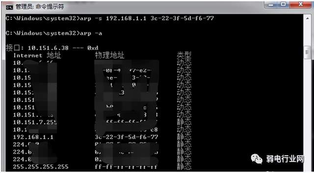

4、arp -s ,再重新绑定
输入 arp -s xxx.xxx.xxx.xxx ab-cd-ef-gh-ij-kl
xxx.xxx.xxx.xxx表示网关的IP地址,ab-cd-ef-gh-ij-kl表示网关的MAC地址。
