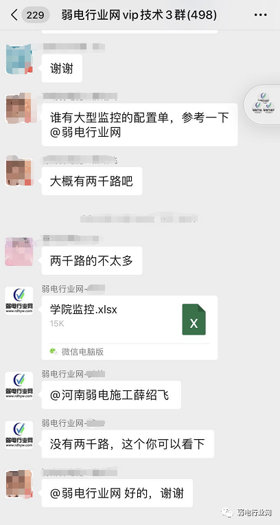

监控项目是弱电中做的最多的项目,是弱电中一个非常大的分支,每天都有不少朋友在给弱电君留言,监控项目如何报价?在我们弱电VIP技术群也是在不断的讨论和分享监控项目的报价的方法,今天我们来看下,如何对监控项目报价?这篇文章可以帮助大家理清思路。

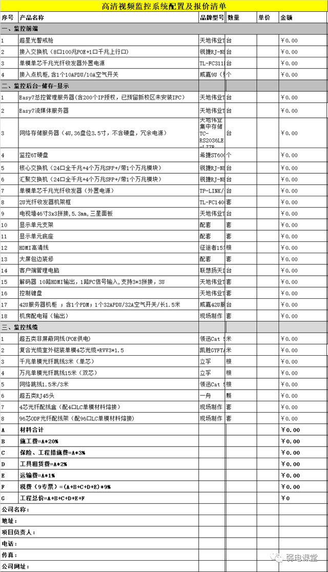

二、设备的百分比报施工费
按设备的百分比收取施工费一般是针对大型监控项目来说的,可以按设备的百分比来说,设备的报价直接可以根据厂家渠道报价,或者根据市场报价,而施工报价可以根据设备的总额的25%-35%左右。如下实例。
而对于那种类似于雪亮工程、天网项目其取费方式基本上安装各省市地区制定的统一安装工程预算来实施了,建议可以用软件做报价预算,例如广联达或新点,因为要考施虑到施工费、材料费、机械费、施工文明费等,可能还会产生一些运输费或者工具租赁费用等。
