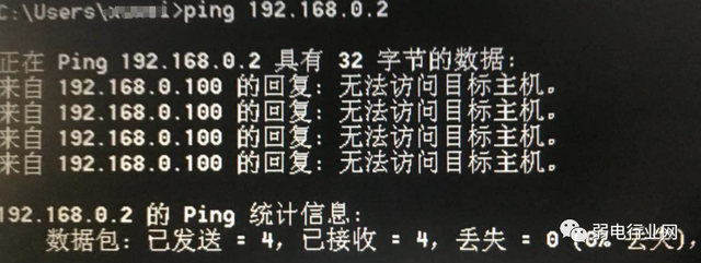

一、同网段ping不通,结果是“无法访问目标主机”
目的ip和源ip是同一网段的,ping的结果是“无法访问目标主机” ,属于ping的请求没有发出。
我们来看下,ping同网段不存的ip地址。
ping的请求发出后,返回显示“无法访问目标主机"。
什么原因呢?
说明此时,ping的需求并没有成功发出,这时,要检查:
1、对方是否开机?ip是否存在?
2、有跨交换机vlan的话,检查对应的中间trunk链路是否导通?
3、走直连路由是否正确?是否应该走默认路由,而走了直连路由。
4、子网掩码是否错误。
5、默认网关是否填写正确

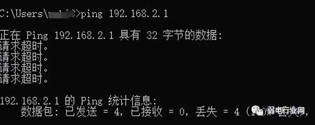

二、同网段ping不通,结果是“超时(time out)”
目的ip和源ip是同一网段的,ping的结果是“超时或者time out” ,属于ping的请求已经成功发出了,但目标主机没有回复。
ping的请求发出后,返回显示“超时"。
什么原因呢?
这种情况是ping已经成功发出了,到达了主机,但时没有得到响应,要检查:
1、检查下防火墙,防火墙禁止了对ping的回应。
2、子网掩码的设置错误,导致不在同一个网段。
3、设备硬件故障,导致设备没有对应的mac地址,无法生成路由表,而走默认路由。
4、ip冲突,或ip地址与直联路由不在同一个网段。
5、网关没有设置好

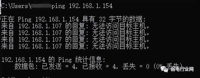

一、跨网段ping不通,结果是“无法访问目标主机”
跨网段出现无法访问目标主机,说明请求没有成功发出,获取不了目的ip地址与mac地址。
可能出现的原因是:
1、目的ip地址不存在。
2、检查路由表是否有缺省的路由
3、检查arp表是否有网关的mac地址
4、有网关设置错误
5、走了默认路由

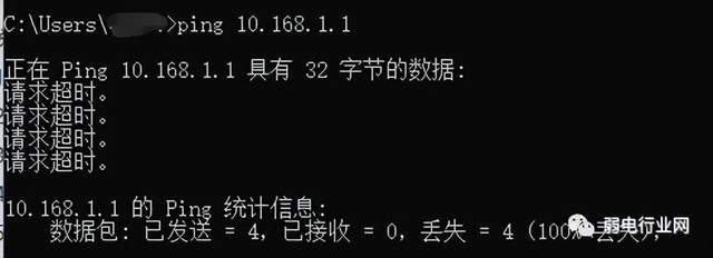

二、跨网段ping不通,结果是“time out”
若显示time out,表示ping的request消息已经发出,目的ip的网关已经获取到目的ip的mac地址,但是目的主机没有回复,或源主机无法收到。这些应该检查回程路由和节点回程路由。
可能的原因有:
1、检查下防火墙,是否拦截了ping的请求消息。
2、检查经过节点的路由是否正确,或者是否有回程路由。
3、回程路由的硬件网卡出口和ping的request的入口网卡不是同一个。
4、交换机vlan对应的接口全部down了,导致vlan状态down,vlan的对应路由没有生成。
