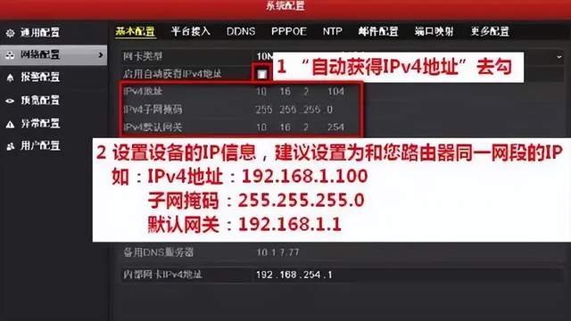

1、海康威视型号不含“/P”“/N”的录像机接入其它牌子摄像头方法如下:
第一步:固定录像机的IPv4地址(主菜单—系统配置—网络配置—基本配置)
基本设置 界面里“启用”自动获取ipv4地址不要钩选。

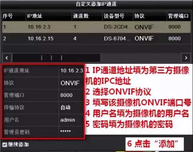

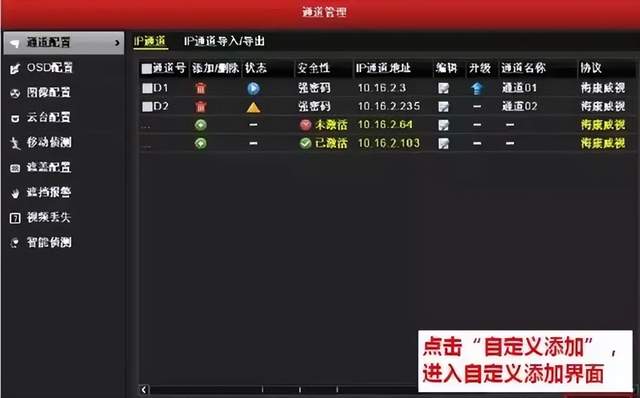

第二步:自定义添加
注意一:第三方摄像机如果没有密码,建议先将密码设置为12345,再添加。
注意二:确认第三方的摄像机的ip地址与录像机的地址在同一网段(修改第三方摄像机ip地址建议联系摄像机厂家咨询)。

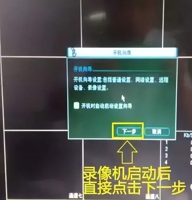

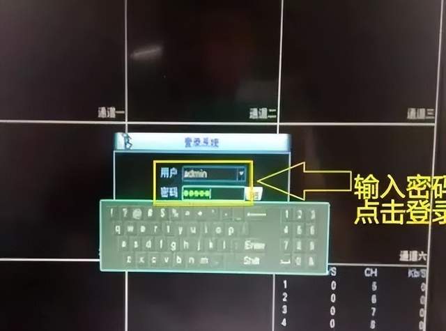

1、启动大华录像机的点击下一步进入开机向导。
2、输入录像机的用户名和密码点击登录。

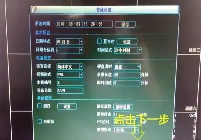

3、进入普通设置看看如果时间不准修改一下点击保存就可以了,如果时间正常可以直接点击下一步跳过。

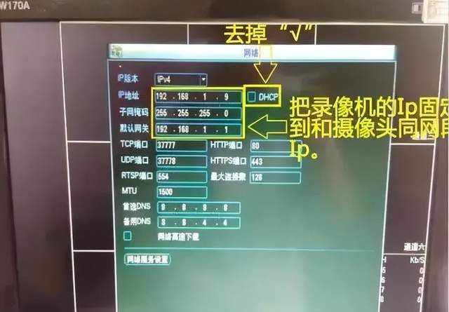

4、进入网络设置把DHCP前边的“√”去掉,ip不要自动获取,可以把Ip固定成192.168.1.9(如下图)其它不用修改,直接点击下一步。

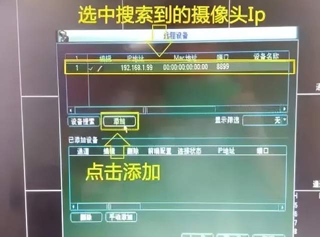

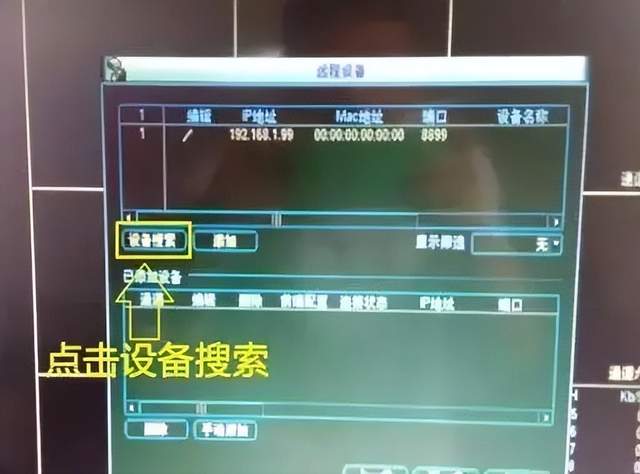

5、点击设备搜索,如果搜到设备就说明连接正常,如果没有搜到请检测录像机是否和摄像头同一网段?网线有没有连接好?
6、选中搜到的摄像头ip点击下边的添加。

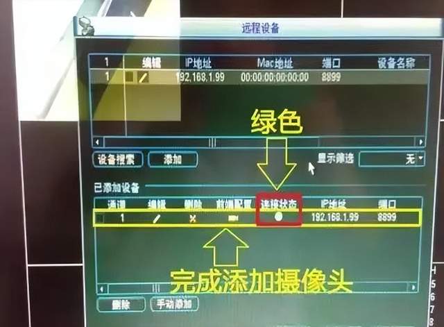

7、添加摄像头成功后下边的列表会出现摄像头的ip,连接状态是(绿色小圈)。显示(红色小圈)的话就说明就说明没有添加好,重新添加就可以了。

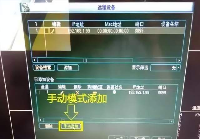

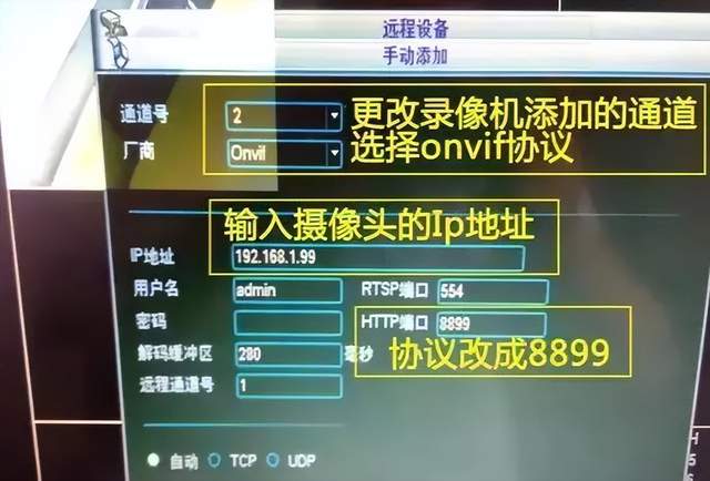

8、手动添加的设备就直接点击手动添加。

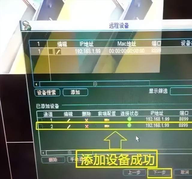

9、手动添加选要选择摄像头要添加通道路数,厂商协议改成 onvif协议,手动输入摄像头的之前修改好的ip地址,再将HTTP端口号改成8899 ,直接点击确定保存即可。
10、成功手动添加好摄像头。

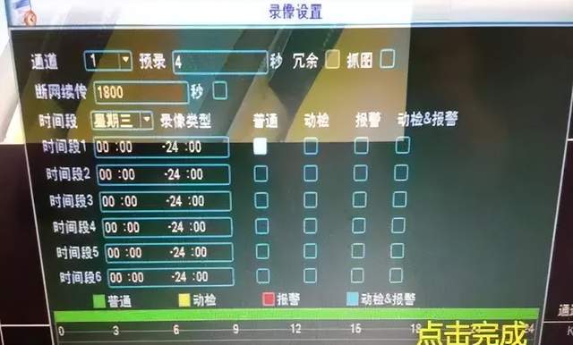

11、设置好录像模式,点击完成即可保存好添加的所有监控摄像头。

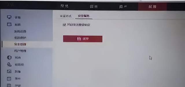

三、宇视录像机添加海康的摄像头
宇视录像机如何添加海康威视摄像头。
方法一:
进入海康威视的摄像头主页、点击“配置”选项、找到“安全管理”或者“高级配置”里面的“安全服务”、将“开启非法登录锁定”勾选关闭即可。
