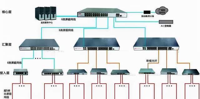

举例有个园区网,500 多个高清摄像机,码流 3~4 兆,网络结构分接入层‐汇聚层‐核心层。存储在汇聚层,每个汇聚层对应 170 个摄像机。
面临的问题:如何选择产品,百兆与千兆的差别,影响图像在网络中传输的原因有哪些,哪些因素是与交换机相关的……
可以看拓扑图如下:
一、500路监控接入层交换机
首先500路摄像机,每路摄像机的码流为4M。
1、条件1: 摄像机码流:4Mbps,10个摄像机就是 10*4=40Mbps。
也就是说,接入层交换机上传端口必须满足 40Mbps/s 的传输速率要求,考虑到交换机实际传输速率(通常为标称值的 50%,100M 的也就 50M 左右,),所以一个百兆的交换机可以带10路摄像机,500路也就是可以接入层使用50个百兆交换机,当然也可以按千兆交换机来计算。
2、条件2: 交换机的背板带宽,如选择 16口百兆交换机,则接入层的交换机背板带宽要求为:(16*100M*2)/1000=3.2Gbps 的背板带宽。
3、条件3: 包转发率:一个 1000M 口的包转发率为 1.488Mpps/s, 则接入层的交换机交换速率为:(16*100M/100M)*0.1488=2.368Mpps。
根据以上条件得出:当有500路摄像机接入网络时,此时需要50个百兆接入层交换机,且需要满足背板带宽大于3.2Gbps,包转发率大于2.368Mpps。
二、汇聚层交换机的选择
汇聚层承上启下,压力最大,需要考虑同时处理的监控查看的带宽。
如果500路摄像机,汇聚层有三台交换机的话则每台需要同时处理 170 只摄象机的 4M 码流(170* 4M=680M),也就意味着汇聚层交换机需要支持同时转发680M以上的交换容量。这样的话一般的千兆交换机可以说刚刚够用(如果在实际项目中,预算足够的话,汇聚层最好是用4台交换机)。
一般存储都接在汇聚上,所以视频录像是线速转发 但要考虑到实时查看监控的带宽,每个连接占用 4M,一条 1000M 的链路实用600M,支持 150个摄像头被调试调用。每台接入交换机接入 10个摄像头,150/10,相当于网络可以承受每个摄像头同时有 15位用户在实时查看的压力。
三、核心层交换机的选择
核心交换机,需要考虑交换容量以及到汇聚的链路带宽,因为存储是放置在汇聚层的,所以核心交换机没有视频录像的压力即只要考虑同时多少人看多少路视频即可。
假设该案例内,同时有 10 人监看,每人看 16 路视频,即交换容量需要大于
10*16*4=640M。
