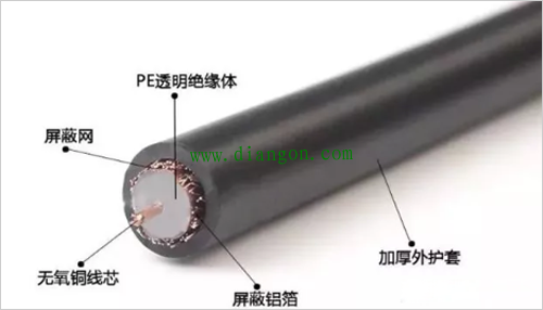

  由内而外由内导体、绝缘 、外导体以及护套组成;
  内导体:由于衰减主要是内导体电阻引起的,内导体对信号传输影响很大
  绝缘:影响衰减、抗阻、回波损耗等性能
  外导体:回路导体、屏蔽作用

  SYWV ( Y )、 SYKV 有线电视、宽带网专用电缆 结构:(同轴电缆)单根无氧圆铜线 + 物理发泡聚乙烯(绝缘) + (锡丝 + 铝) + 聚氯乙烯(聚乙烯)
