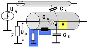

   二、屏蔽线的接地策略
   屏蔽线的接地策略是影响其抗干扰性能的关键因素。一般来说,有以下两种接地方式:
   一端接地:在低频或短距离传输中,可以采用一端接地的策略。此时,屏蔽层在接地端与大地形成等电位,有效地抑制了外部电场对信号的干扰。但需要注意的是,如果干扰源的频率较高或电缆长度较长,这种接地方式可能无法完全消除干扰。
   两端或多端接地:在高频或长距离传输中,建议采用两端或多端接地的策略。这是因为高频干扰信号会在屏蔽层上形成感应电流,如果只在一端接地,这些感应电流就会在未接地的一端形成电压降,进而干扰信号传输。而两端或多端接地则能使感应电流在多个接地点入地,显著降低对信号的干扰。
   此外,为了保证屏蔽效果,还需注意以下几点:
   1.屏蔽层与大地之间应保持良好的电气连接,确保等电位。
   2.屏蔽层不应作为等电位绑定导线使用,以免引入额外的干扰。
   3.在多设备连接时,应确保各设备间的地线连接良好,形成等电位网络。
