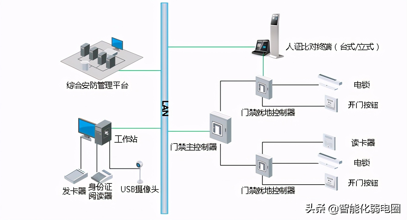

门禁系统,指“门”的禁止权限,是对“门”的戒备防范。通常包括控制器,读卡器,锁,开门按钮,管理软件
门禁系统基础知识要点,门禁系统安装系统图、大样图,值得收藏
门禁系统拓扑

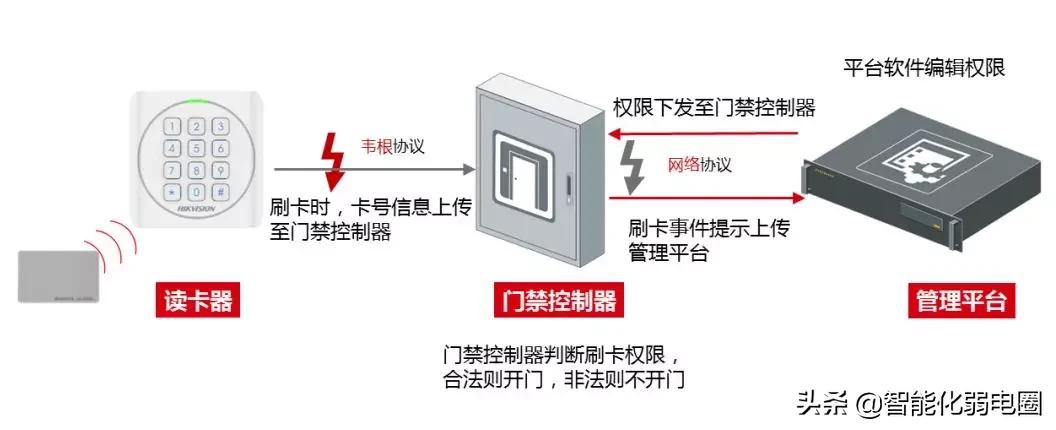

1、门禁系统的识别流程
常规门禁系统识别权限的流程分为五步:
① 平台软件编辑权限;
② 权限下发至门禁控制器;
③ 刷卡时,卡号信息上传至门禁控制器;
④ 门禁控制器判断刷卡权限,合法则开门,非法则不开门;
⑤ 刷卡事件上传至管理平台;
门禁系统识别流程

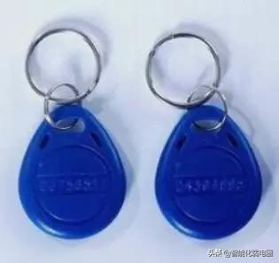

2、IC卡与ID卡的区别?
① ID卡是一种不可写入的感应卡,生活中常见的有考勤卡,门禁卡等。
门禁卡

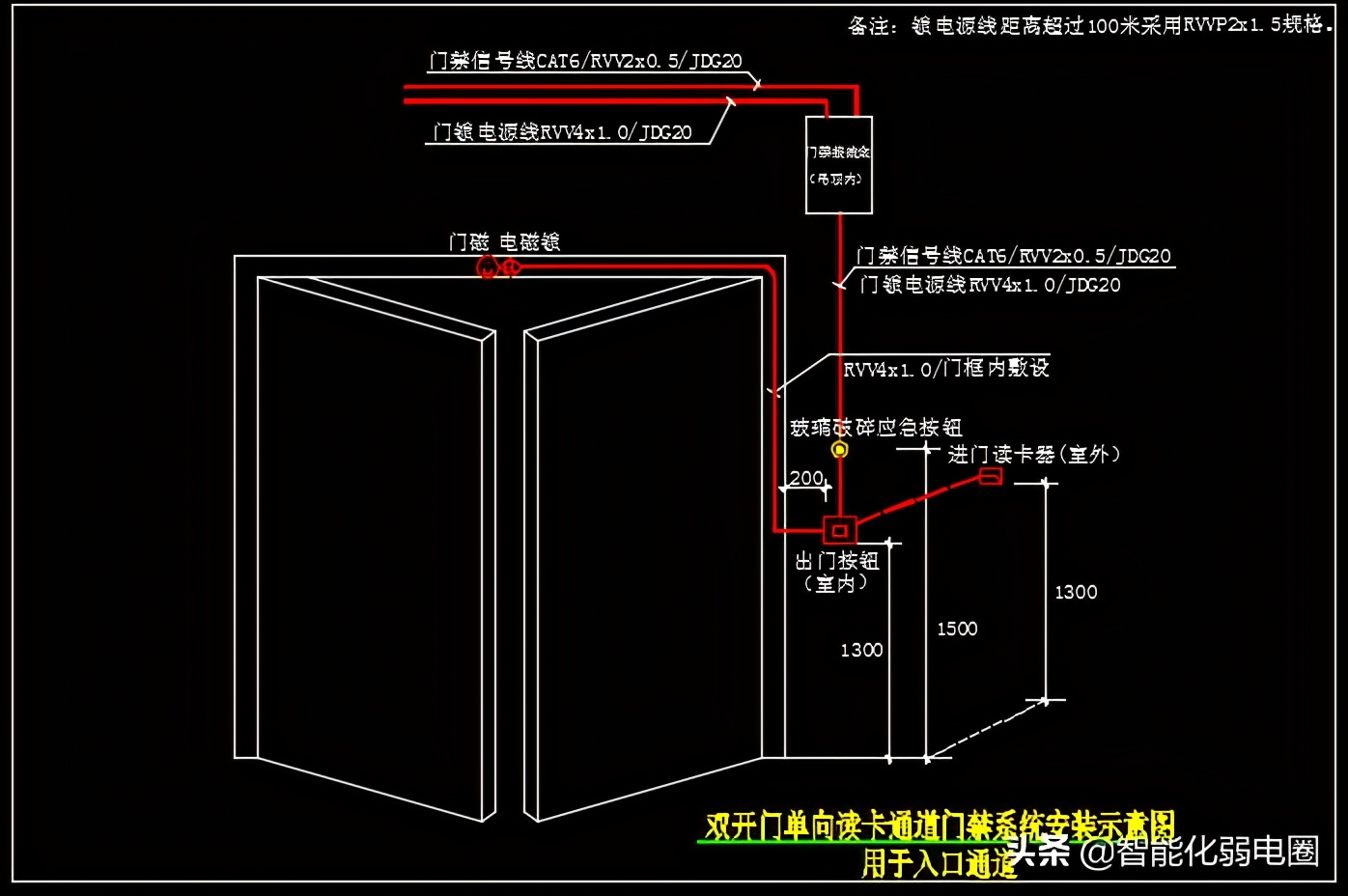

附门禁系统安装系统图、大样图、管线图、电锁安装图(CAD可编辑)
双开门单向读卡

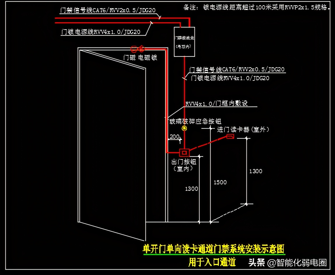

单开门单向读卡

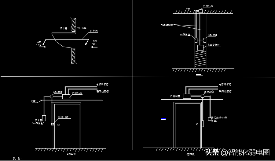

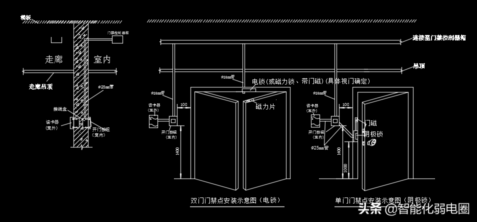

门禁安装大样图

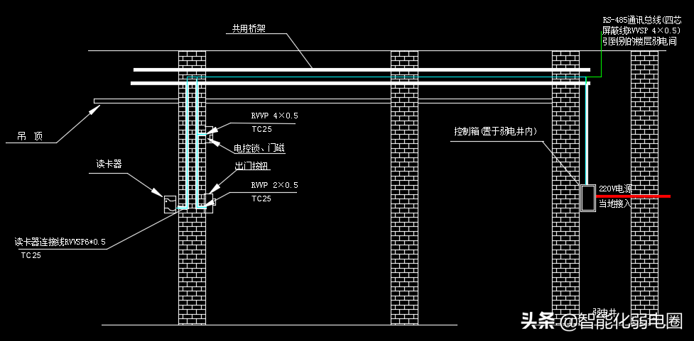

门禁安装大样图2

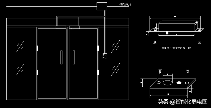

电锁安装图
