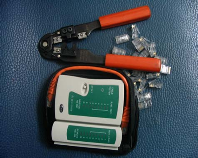

首先你需要准备网线,RJ45水晶头子,网线钳,网线测试仪这四样

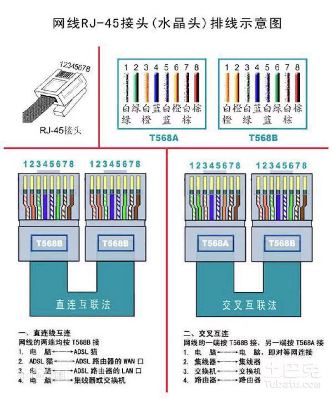

其次我们要知道自己需要制作的网线是哪种接线标准,这里常见的有T568A,T568B 两种线序
T568A的线序为:绿白,绿,橙白,蓝,蓝白,橙,棕白,棕
T568B的线序为:橙白,橙,绿白,蓝,蓝白,绿,棕白,棕

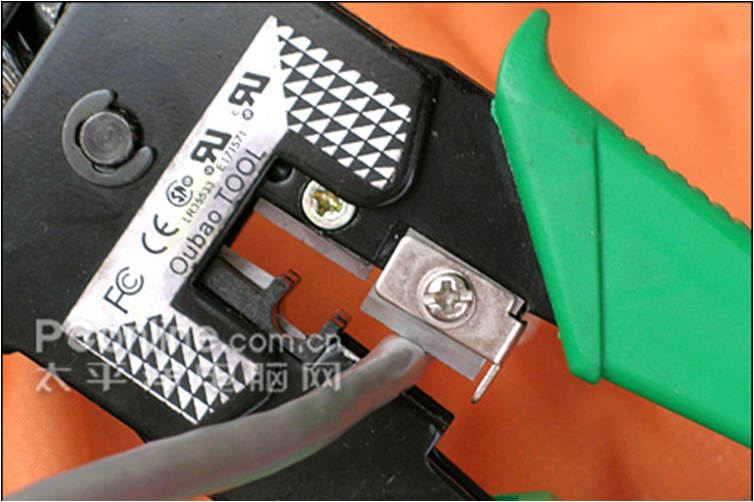

(1)剪断 (2)剥皮 (3)排序 (4)剪齐 (5)插入 (6)压制
(1)剪断

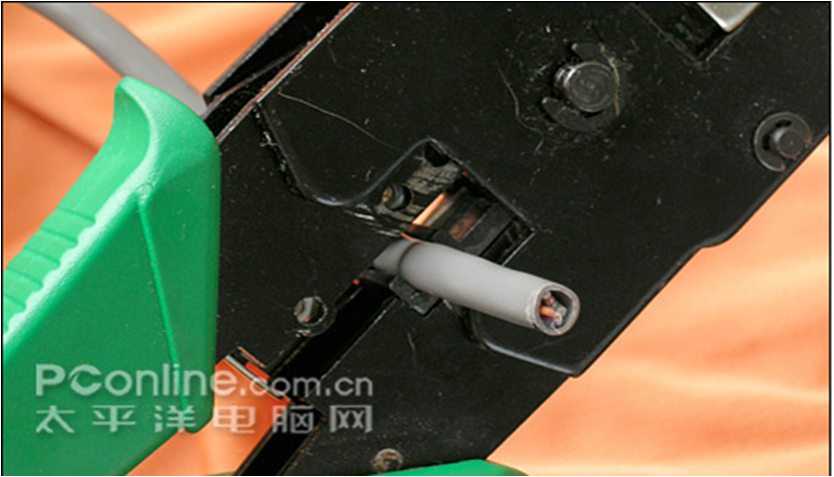

(2)剥皮

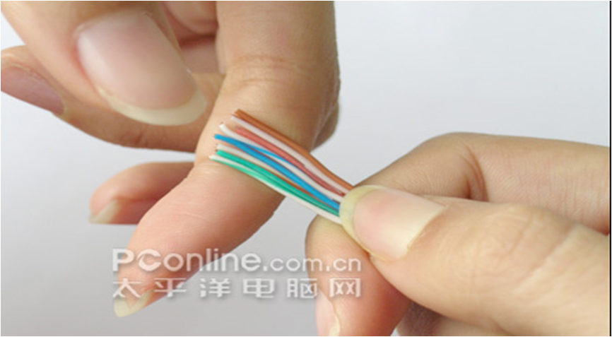

(3)排序
(4)剪齐

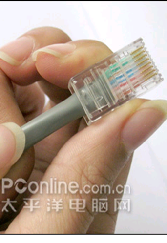

(5)插入

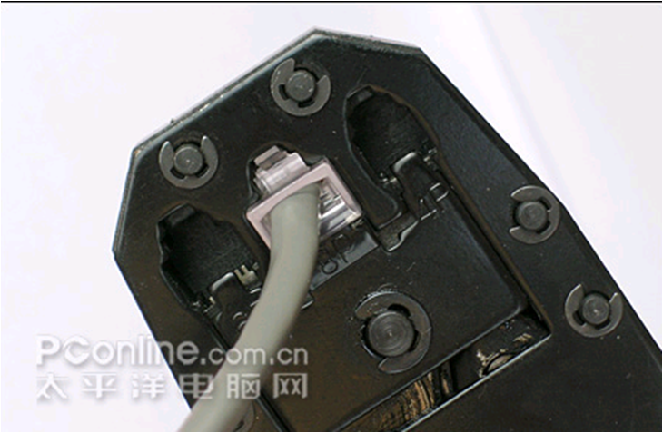

(6)压制
网线制作需要注意这些:
1、剥线时,不可太深,太用力,否则容易把网线剪断;
2、一定要把每根网线捋直,排列整齐;
3、把网线插入水晶头时,8根线头每一根都要紧紧的顶到水晶头的末端,否则可能不通;
4、捋线时候,不要太用力,以免将网线拗断。
