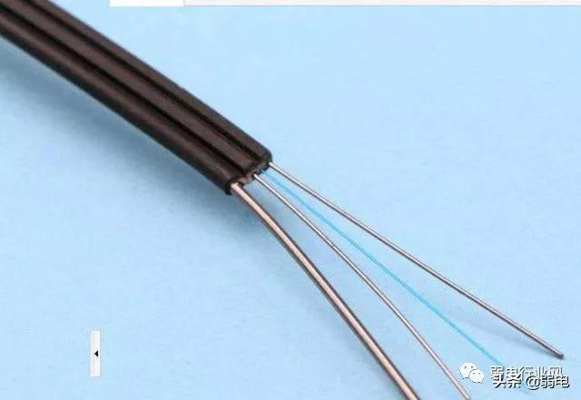

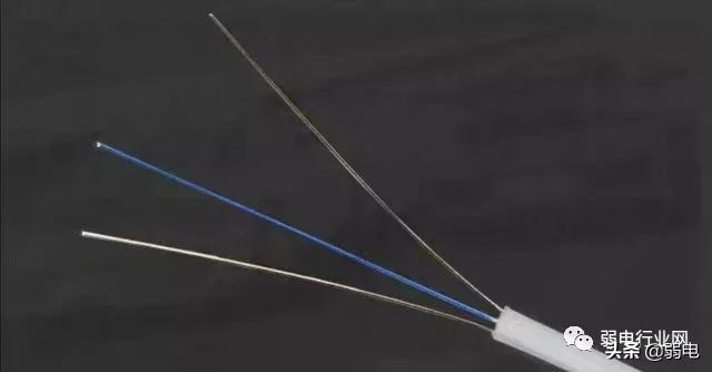

光纤一般都是有三根线连在一起的,但是真正的光纤是夹在中间的那根,两边的主要作用是保护中间的光纤,因为光纤非常脆,很容易折断,所以需要为它安排“保镖”进行保护。
光纤弄断了怎么办?这个方法可以轻松接好
有时候,可能会遇到中间有两根或三根光纤,那我们只需要用到蓝色那一根,另外多余的折断它就行了。

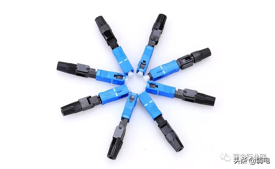

现在光纤入户用的是皮线光缆,末端用冷接子。所谓冷接,就是把光纤剥开切好,对准冷接子,固定。冷接子更方便,不需要带熔接机。

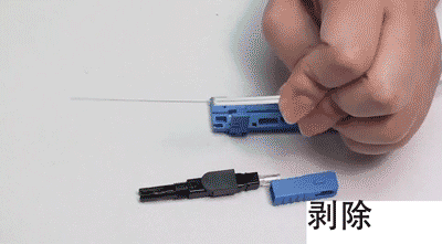

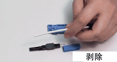

1、剥除
将冷接子尾管旋下,再将光纤穿入尾管
光纤弄断了怎么办?这个方法可以轻松接好
用开剥器将PVC层剥下,同时切断加强筋。
光纤弄断了怎么办?这个方法可以轻松接好
再使用光纤剥线钳最小的孔径清除涂覆层

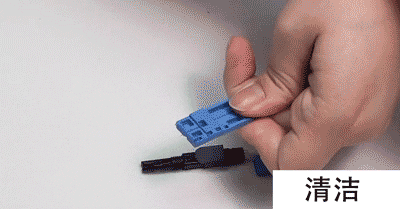

2、清洁
用蘸有无水酒精的无纺布清洁裸纤

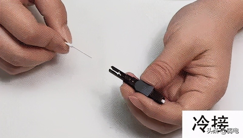

4、冷接

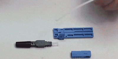

将光纤穿入冷接子本体
光纤弄断了怎么办?这个方法可以轻松接好

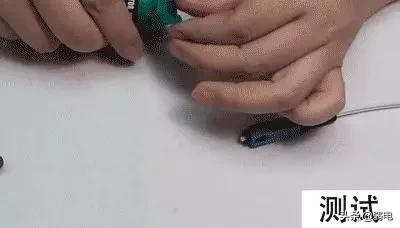

5、测试
用光纤测试笔来测试导通状态

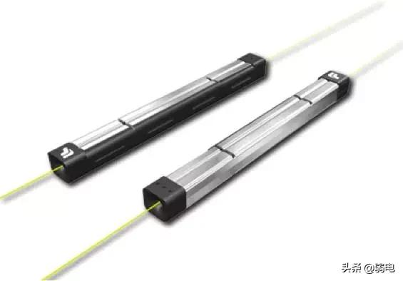

一、热熔
  需要使用光纤熔接机,光纤切刀,将两根光纤接起来,不需要其它辅助材料。优点是质量稳定,接续损耗小(约0.05至0.08db),缺点是设备成本过高,设备的储电能力有限,野外作业爱限制。总之,熔接质量好,衰耗低,但操作麻烦,需要熔接机。
