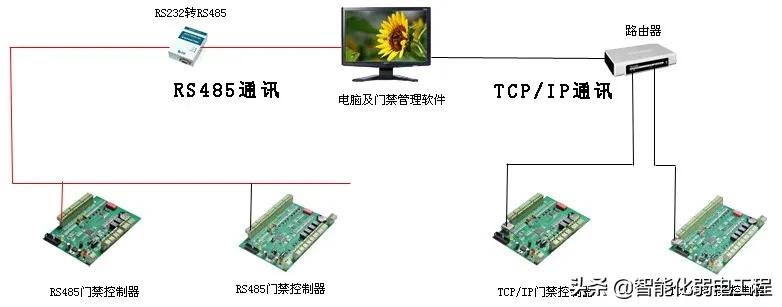

例1 单条485总线示意图
智能化弱电工程门禁系统安装及调试全过程讲解,配图丰富
例2 多条485总线示意图(485HUB)

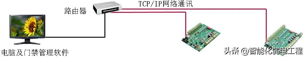

第2.3节 网线选用及布线技巧—TCP/IP网络门禁
TCP/IP网络的布线相对来讲比较简单,只需要用普通网线把控制器直接接入交换机或集线器HUB。管理中心的门禁软件同一时刻可同时与多个TCP/IP协议的门禁控制器通讯,支持局域网控制,也支持互联网远程控制。
例1. TCP/IP网络协议-- 局域网 门禁系统网络结构示意图如下
局域网跨网段时,需要用到2个以上的路由设计。

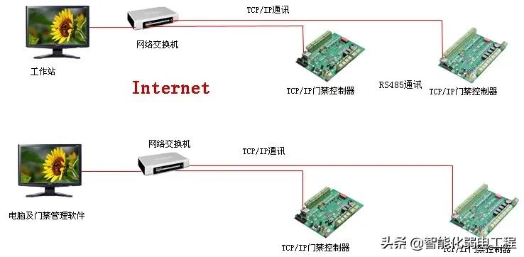

例2. TCP/IP网络协议 — 互联网 门禁系统网络结构示意图如下:
和电脑网络的布线的方法一样,控制器到HUB用普通网线,距离要小于100米,越长对线的质量要求越高。
当然,现在的门禁网络可以做到TCP/IP网络与RS485总线综合组网方式,如下图所示

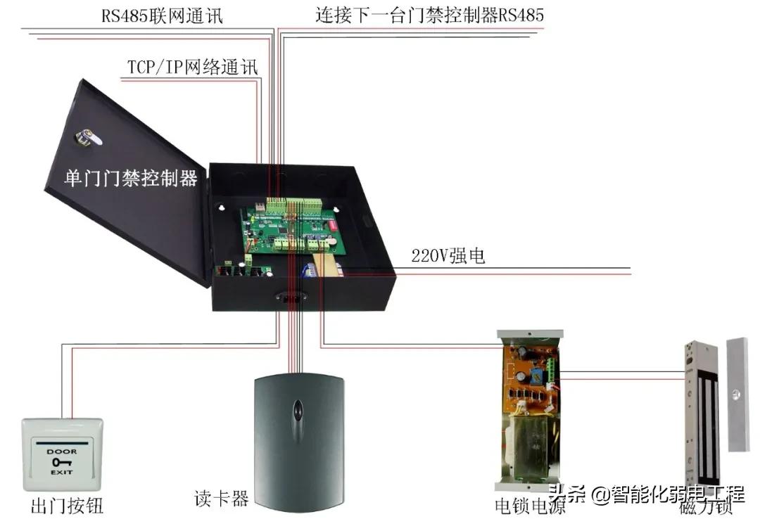

第2.4节 门禁控制单元---线材选用及布线技巧
每个门禁控制单元通常情况下包括以下设备:门禁控制器、读卡器、出门按钮,以及电锁、电锁电源等;结构示意图如下:

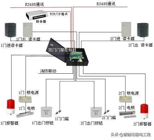

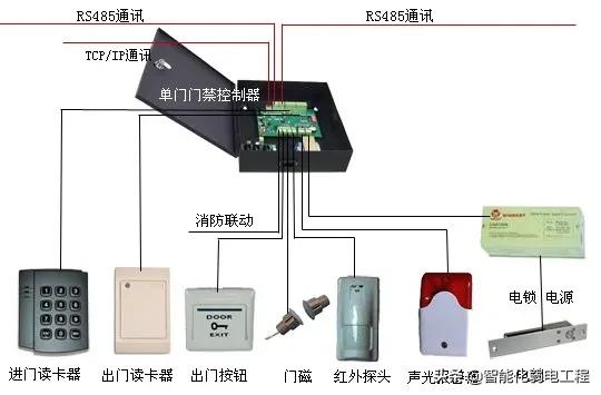

控制单元的示意图:
图A、单门门禁控制单元 现场示意图

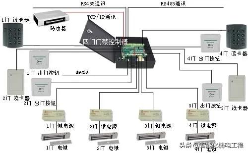

图B、双门门禁控制单元现场示意图
图C、四门门禁控制单元 现场示意图

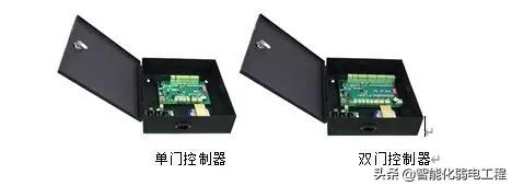

第3.1节 门禁控制器的安装
建议安装在门内侧的墙面,天花板上或弱电井等便于维护的地点
