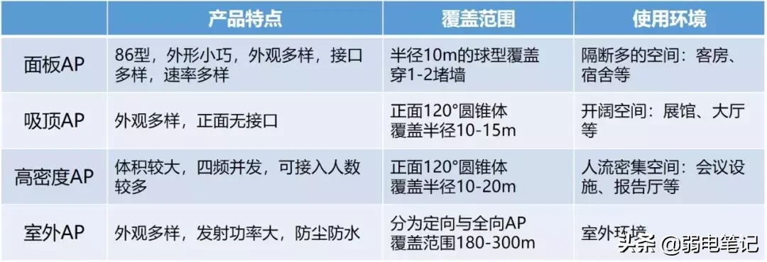

不同类型的AP,不同的使用环境
不同类型的无线AP,有着不同的适用场合,总结如下:

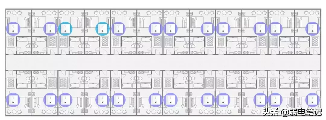

客房、公寓类场景
场景特点:
6类经典场所无线AP选型和部署方案
无线AP选型与布点思路

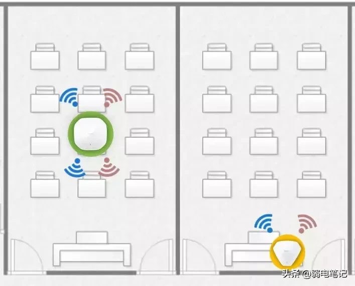

优先推荐:使用面板AP,进行无线覆盖。最优办法是在每个房间都安装一台面板AP,这样就省去了无线信号穿墙的问题。信号衰减问题不复存在,流畅的无线上网体验。
6类经典场所无线AP选型和部署方案

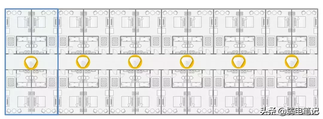

次优方案:在过道和走廊安装吸顶式AP。如果房间里面没有预埋或者不好布设网线,那么也可采用这种方式,采用单个无线AP覆盖单侧2个房间或走廊两侧4个房间。
6类经典场所无线AP选型和部署方案
不过, 要考虑客房室内面积、室内家居格局、建筑墙体材质等因素。不同的建筑差异也比较大,这种情况下室内上网无线AP需要穿两堵墙,很有可能无法保证无线信号的强度与稳定型。所以在采取这种方式之前,建议拿设备到现场进行测试,观察测试房间内各个位置的信号强度,如果信号较差影响使用,还需要重新进行点位规划设计。

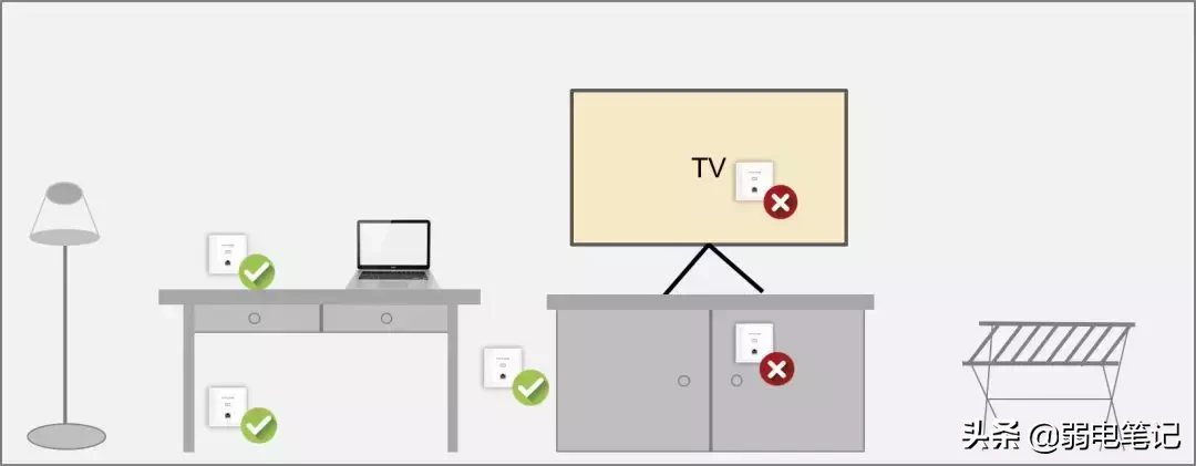

在使用面板AP进行覆盖的情况下,主要有4条部署建议:
  • 面板AP安装高度不应低于30cm;
  • 强弱电线缆需保持一定的距离,避免信号干扰;
  • 面板AP安装位置,注意避免被电视、桌子、柜子等物体挡住;
  • 结合客房应用需求,选择不同规格的产品,如双网口AP、USB供电AP等。

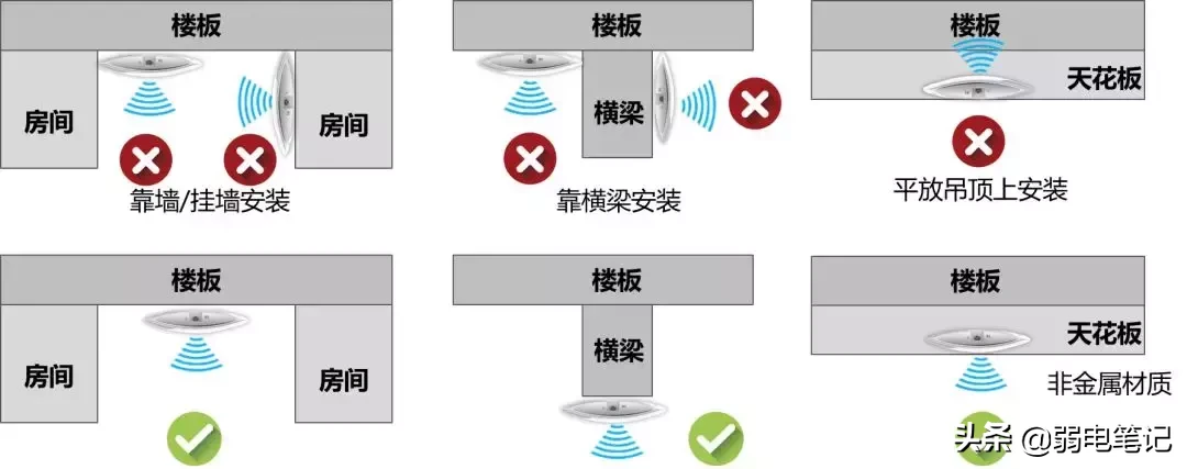

如果使用吸顶AP进行覆盖,也要考虑室内格局、面积、障碍等因素,也要结合具体环境进行覆盖效果测试。
吸顶AP点位部署上,如下几点要注意:
  • AP要部署在过道中间,不要偏向一侧或挂墙安装;
  • 房间有横梁的,注意不要把AP贴近横梁或横梁侧面;
  • 有吊顶的房间,AP不要放在吊顶内,特别注意避免放置在金属材质吊顶内;
  • 如果是非金属材质吊顶,出于美观考虑需要将AP放在天花内的,要注意AP发射面的摆放,将AP正面对准需要覆盖的区域。

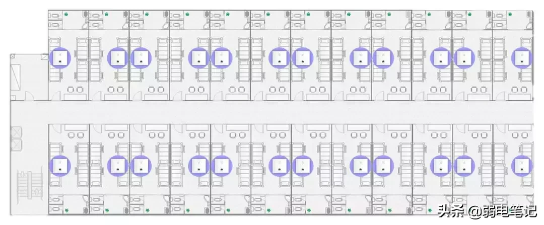

无线AP选型与布点思路
优先选择:使用面板AP进行无线覆盖。宿舍、KTV包间类场景,建筑格局复杂,障碍多,网络应用多,建议每个房间放一个面板AP,保障流畅的无线上网体验。
6类经典场所无线AP选型和部署方案

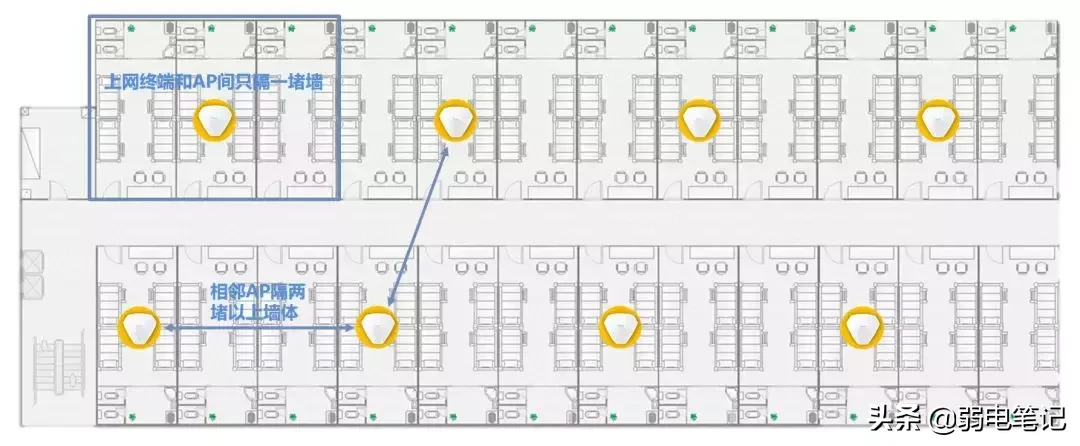

次优方案:在过道和走廊安装吸顶式AP。如果房间里面没有预埋或者不好布设网线,那么也可采用这种方式,采用单个AP覆盖单侧三个房间,AP选用双频的。
宿舍场景相当于酒店客房,使用的人数更多,对网络带宽、上网体验要求更高。在房间内安装无线AP,覆盖单侧三个房间,保证上网终端与AP只隔一堵墙,信号稳定;同时又能使相邻AP相隔在两堵墙以上,避免AP间的信道干扰。

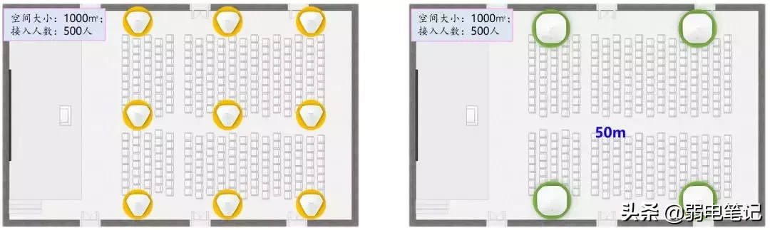

优先选择:高密度AP或双频无线AP。宴会厅、报告厅类的场景,空间很大,终端连接数极多。为保证覆盖效果,区域内需要AP数量可以结合房间面积、使用人数来计算。单个AP的覆盖范围约为250平方米(半径10米),终端接入方面,双频吸顶AP可接入终端50~80台,高密度AP可接入120~160台。

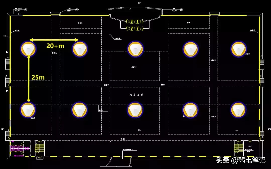

优先选择:高密度AP。大型场馆,接入终端数特别多,一定要部署高密度AP,确保能接入足够多的终端。此外由于层高比较高,相邻AP间隔须保持在20米以上甚至更远,避免信道干扰。
6类经典场所无线AP选型和部署方案

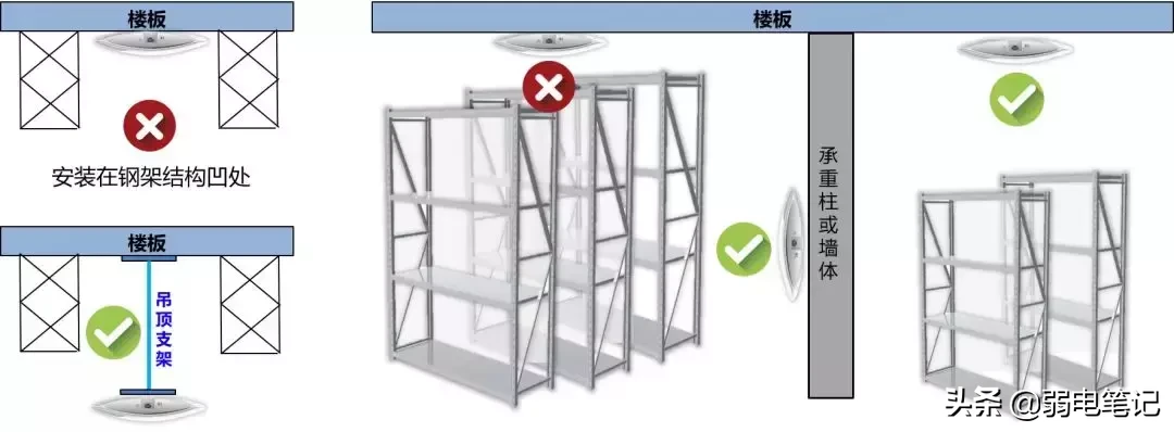

大型场馆场景中,钢结构部件多,AP部署应注意避开信号衰减比较大的钢架结构群或金属货架
主要注意以下三点:
  • AP吸顶安装时,安装位置应超过钢架结构群;
  • 金属货架距离顶棚过近时,不建议吸顶安装AP;
  • 壁挂安装时也应注意单个AP不宜穿透太多货架。

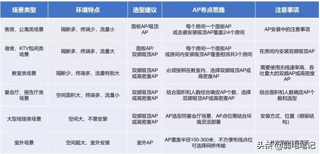

以上六类场所包含了无线网络工程中常见的应用环境,只有深入了解各类环境的特点,再选择相对应的正确部署方法,才能保证建造一个完美的无线网络工程。以下总结表格不妨长按保存,以便日后查看:
