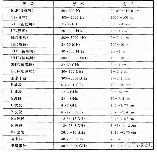

对电磁波频谱的划分是美国国防部于第二次世界大战期间提出的,后由国际电工电子工程协会(IEEE)推广,被工业界和政府部门广泛接受。具体电磁波频谱分段见表1-1。在整个电磁波谱中,射频/微波处于普通无线电波与红外线之间,是频率最高的无线电波,它的频带宽度比所有普通无线电波波段总和大1000倍以上,可携带的信息量不可想象。一般情况下,射频/微波频段又可划分为米波(波长10~1m,频率30~300MHz)、 分米波(波长10~1dm,频率300~3000MHz)、 厘米波(波长10~1cm,频率3~30GHz)和毫米波(波长10~1mm,频率30~300GHz)四个波段。其后是亚毫米波、 远红外线、 红外线、 可见光。
以上这些波段的划分并不是惟一的,还有其他许多不同的划分方法,它们分别由不同的学术组织和政府机构提出,甚至还在相同的名称代号下有不同的范围,因此波段代号只是大致的频谱范围。其次,以上这些波段的分界也并不严格,工作于分界线两边临近频率的系统并没有质和量上的跃变,这些划分完全是人为的,仅是一种助记符号。

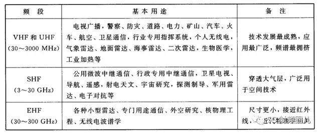

对不同频段无线电信号的使用不能随意确定。也就是说,频谱作为一种资源,各国各级政府都有相应的机构对无线电设备的工作频率和发射功率进行严格管理。国际范围内更有详细的频谱用途规定,即CCIR建议文件,在这个文件中,规定了雷达、通信、 导航、 工业应用等军用或民用无线电设备所允许的工作频段。表1-2是各无线电频段的基本用途。各个用途在相应频段内只占有很小的一段频谱或点频工作。

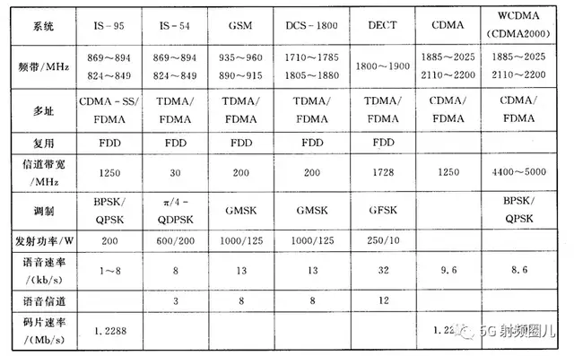

目前,发展最快的民用领域是移动通信。巨大的市场潜力和飞速的更新步伐,使得这一领域成为全球的一个支柱产业。表1-3给出了常用移动通信系统频段分布及其工作方式。

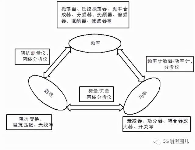

3.1射频铁三角
由于频率、 阻抗和功率是贯穿射频/微波工程的三大核心指标,故将其称为射频铁三角。它能够形象地反映射频/微波工程的基本内容。这三方面既有独立特性,又相互影响。三者的关系可以用图1-2表示。
3.2射频铁三角的内涵
1.频率
频率是射频/微波工程中最基本的一个参数,对应于无线系统所工作的频谱范围,也规定了所研究的微波电路的基本前提,进而决定微波电路的结构形式和器件材料。直接影响射频/微波信号频率的主要电路有:
(1)信号产生器:用来产生特定频率的信号,如点频振荡器、机械调谐振荡器、 压控振荡器、 频率合成器等。
(2)频率变换器:将一个或两个频率的信号变为另一个所希望的频率信号,如分频器、变频器、 倍频器、 混频器等。
(3)频率选择电路:在复杂的频谱环境中,选择所关心的频谱范围。经典的频率选择电路是滤波器,如低通滤波器、带通滤波器、 高通滤波器和带阻滤波器等。近年发展起来的高速电子开关由于体积小,在许多方面取代了滤波器来实现频率选择。在射频/微波工程中,这些电路可以独立工作,也可以相互组合,还可以与其他电路组合,构成射频/微波电路子系统。
这些电路的测量仪器有频谱分析仪、频率计数器、功率计、网络分析仪等。
2.功率
功率用来描述射频/微波信号的能量大小。所有电路或系统的设计目标都是实现射频/微波能量的最佳传递。 影响射频/微波信号功率的主要电路有:
(1)衰减器:控制射频/微波信号功率的大小。通常由有耗材料(电阻性材料)构成,有固定衰减量和可调衰减量之分。
(2)功分器:将一路射频/微波信号分成若干路的组件,可以是等分的,也可以是比例分配的,希望分配后信号的损失尽可能小。功分器也可用作功率合成器,在各个支路口接同频同相等幅信号,在主路叠加输出。
(3)耦合器:定向耦合器是一种特殊的分配器。通常是耦合一小部分功率到支路,用以检测主路信号的工作状态是否正常。分支线耦合器和环形桥耦合器可实现不同相位的功率分配/合成,配合微波二极管,完成多种功能微波电路,如混频、变频、 移相等
(4)放大器:提高射频/微波信号功率的电路,在射频/微波工程中地位极为重要。用于接收的是小信号放大器,该类放大器着重要求低噪声、高增益。用于发射的是功率放大器,对于该类放大器,为了满足要求的输出功率,可以不惜器件和电源成本。用于测试仪器的放大器,完善和丰富了仪器的功能。
3.阻抗
阻抗是在特定频率下,描述各种射频/微波电路对微波信号能量传输的影响的一个参数。
电路的材料和结构对工作频率的响应决定电路阻抗参数的大小。工程实际中,应设法改进阻抗特性,实现能量的最大传输。所涉及的射频/微波电路有:
(1)阻抗变换器:增加合适的元件或结构,实现一个阻抗向另一个阻抗的过渡。
(2)阻抗匹配器:一种特定的阻抗变换器,实现两个阻抗之间的匹配。
(3)天线:一种特定的阻抗匹配器,实现射频/微波信号在封闭传输线和空气媒体之间的匹配传输。
