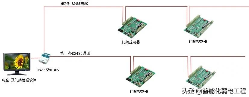

2.2.1 多条RS485总线联网制遵循3条原则:
1、单条总线上挂接的控制器数量一般不能超过40台;超过40台控制器的话,建议采用多条总线制,再通过485HUB连上管理电脑。
2、RS485总线长度,理论上是可以达到1200米,由于控制器数量或者通讯环境的复杂性,单条485总线建议不要超过800米。如果超过800米,请改成多路RS485总线,选用485HUB或者中继器来改善通讯环境。
3、门禁控制点与管理中心的分布状况,如果有部分门禁点在管理中心的这边,而有部分门禁点在完全不同的方向,建议采用多路RS485总线

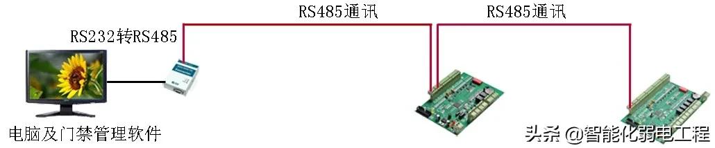

2.2.2 单条RS485总线要严格几个施工规范:
1、单条RS485总线一定要采取“手牵手式” 的总线结构,坚决杜绝星型连接和分叉连接。地址码由近及远设置,即管理电脑接1号控制器,2号接1号,3号接2号,依次类推……
2、设备供电的交流电及机箱一定要真实接地,而且接地良好。有很多地方表面上有三角插座,其实根本没有接地,要小心。接地良好时,可以确保设备被雷击浪涌冲击静电累计时可以配合设备的防雷设计较好地释放能量,保护485总线设备和相关芯片不受伤害。
3、线材一定要用线径0.5平方毫米以上的多股屏蔽双绞网线;多股是为了备用。单独套用PVC管,避免和强电走在一起,以免强电对其干扰。
4、485+和485-一定要互为双绞,双绞是因为485通讯采用差模通讯原理,双绞的抗干扰性最好。不采用双绞线,是极端错误的。
5、串联RS485转换器和所有门禁控制器的参考地GND,将多股双绞网线中剩余的一根或全部用于串联GND;参考地未接好,也影响通信时通时不通,主要来自分布电容的影响。
6、网络通信线的屏蔽层连接起来接大地。
7、还有在485总线的最后一台控制器的485+ 和 485-之间并联一个120欧姆的终端电阻来改善通讯质量。
例1 单条485总线示意图
智能化弱电工程门禁系统安装及调试全过程讲解,配图丰富
例2 多条485总线示意图(485HUB)

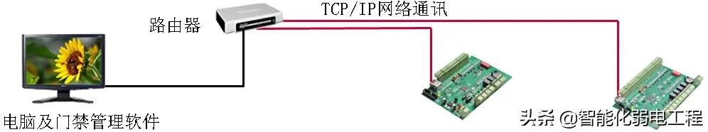

TCP/IP网络的布线相对来讲比较简单,只需要用普通网线把控制器直接接入交换机或集线器HUB。管理中心的门禁软件同一时刻可同时与多个TCP/IP协议的门禁控制器通讯,支持局域网控制,也支持互联网远程控制。
例1. TCP/IP网络协议-- 局域网 门禁系统网络结构示意图如下
局域网跨网段时,需要用到2个以上的路由设计。

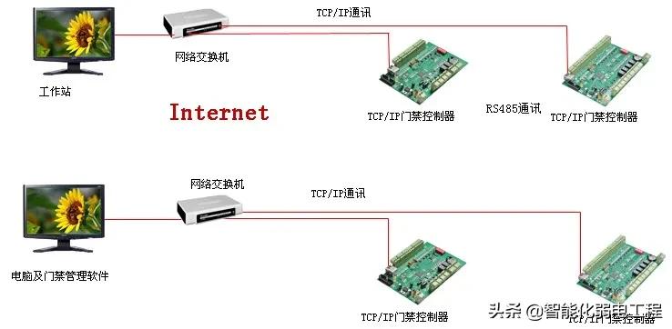

例2. TCP/IP网络协议 — 互联网 门禁系统网络结构示意图如下:
和电脑网络的布线的方法一样,控制器到HUB用普通网线,距离要小于100米,越长对线的质量要求越高。

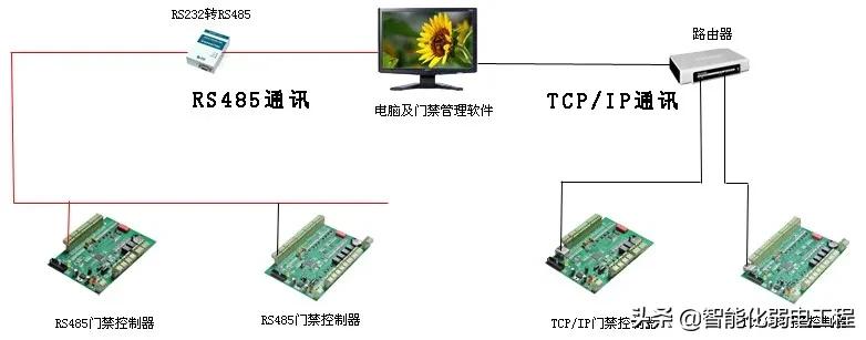

当然,现在的门禁网络可以做到TCP/IP网络与RS485总线综合组网方式,如下图所示
总之,在大型门禁系统中,网络设计,以及网络布线是整个门禁系统中的关键一环。

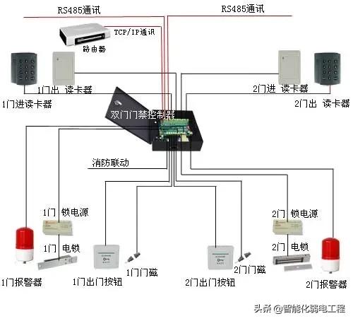

每个门禁控制单元通常情况下包括以下设备:门禁控制器、读卡器、出门按钮,以及电锁、电锁电源等;结构示意图如下:
以下设备可以选择使用:门磁、红外传感器、消防联动、声光报警器等

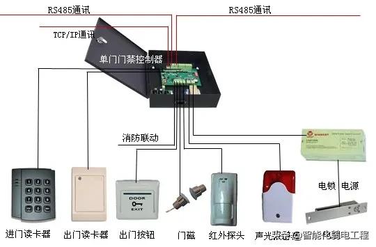

控制单元的示意图:

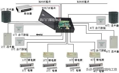

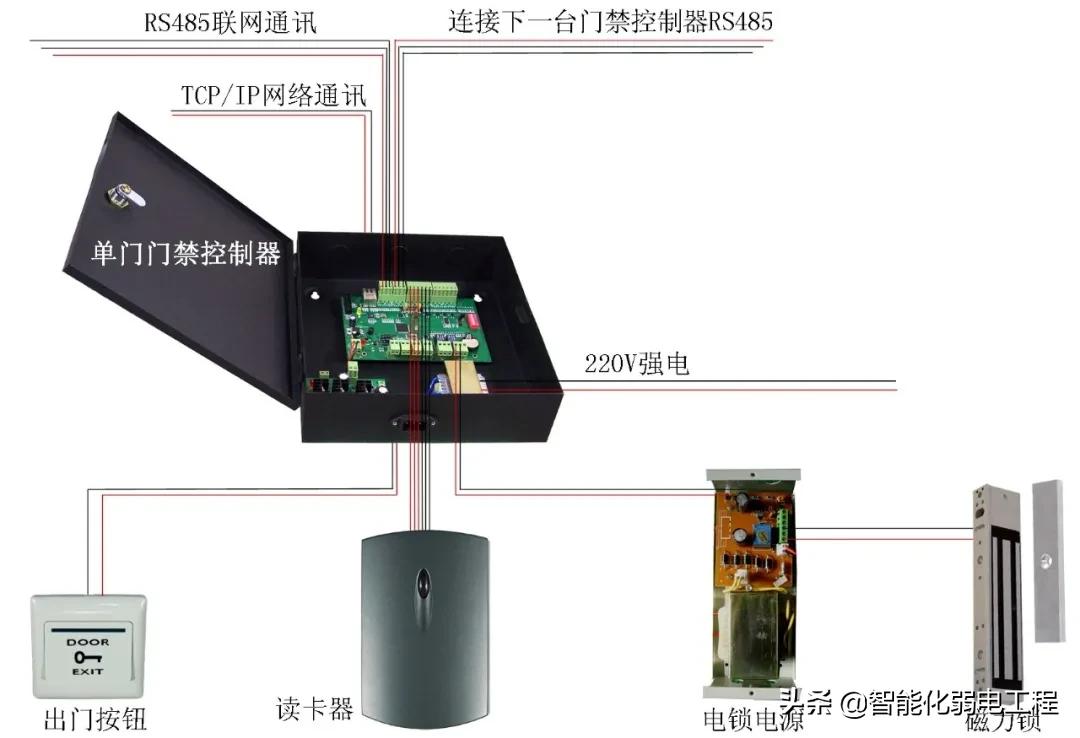

图A、单门门禁控制单元 现场示意图
图B、双门门禁控制单元现场示意图
图C、四门门禁控制单元 现场示意图

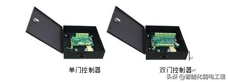

第3.1节 门禁控制器的安装
建议安装在门内侧的墙面,天花板上或弱电井等便于维护的地点
